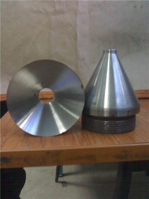

    Фото инструмента:
    Диаметр матрицы рассчитывается исходя из наружнего диаметра носика дорна и составляет 2 толщины изоляции + наружный диаметр носика дорна. Шишки выскакивают на любом сечении ТПЖ (от 16 до 120). Линейная скорость на них тоже не влияет.

  • Повторение конфигурации ТПЖ - Александр Вам ответил - поменяйте инструмент - поставьте с обжатием.

    Блин не дает посмотреть, а фотки бы хорошо увидеть и инструмента и разреза шишек.
  • (http://radikal.ru/F/s017.radikal.ru/i407/1112/9d/154c5347ddcd.jpg.html)
    (http://radikal.ru/F/s017.radikal.ru/i415/1112/5a/3c72046b6dab.jpg.html)

  • Инструмент как инструмент, поюзанный немного. Дело было не в бобине...
