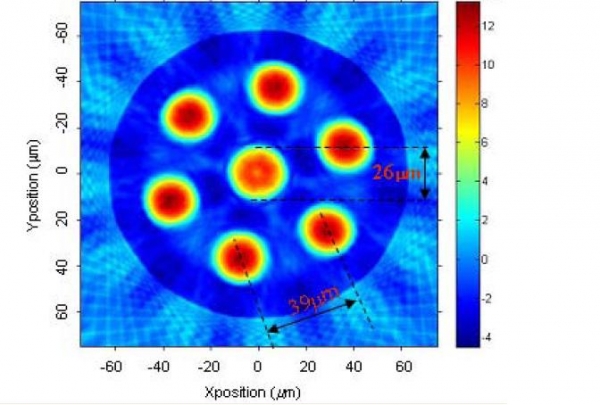

    Имеем дело с относительно новым типом волокна. Если я правильно понял, то волокно имеет 7 сердцевин диаметром 26 мкм, расположенных по схеме "шесть вокруг одного" в обычной оболочке. OFS делала нечто подобное для изгибностойких одномоловых световолдов, опыт фирма имеет.
    В результате получается схема паралельной передачи, но с радикальным уменьшением внешнего диаметра оптического кабеля и габаритов соединителя. То-то я смотрю, в последнее время опять начали мелькать разъемные соединители, у которых в круглом наконечнике несколько типов волокон. И везде за этим торчат характерые уши ИБМ, которая первая начала продвигать соединитель такой конструкции. Идет усиленная отработка второго необходимого компонента оптического тракта.
    Если все это доведут до ума и ИБМ спрячет в нужное место свою жадность, то в обещаный нам в 2017 году бум 100-гигабитных решений может наступить заметно раньше.

  • Да нет, именно по одному волокну с шестью сердечниками по 26 мкм диаметром. Нашел я пару публикашек, где основная идея такого волокна расписана и даже снимок торца представлен. В начале недели позвоню в представительство OFS, м.б. дадут дополнительные данные. Тогда надо садиться и писать статью, т.к. решение очень интересное.

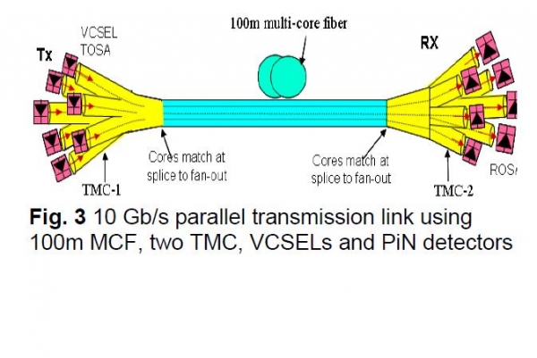

  • Кстати, там не только волоконо и соединитель. Там ведь целый комплекс, т.к. дополнительно создана специальая матрица из 6 фотодиодов. Иначе световые потоки замешиваются и их уже не отлелить на приемнок конце.

  • То есть, речь о волокне с 6 ядрами?
    Интересно, как это делают?
    Как делают волокно ( диаметр 120...160 мкм) с одним ядром ( 8...60 мкм) как бы известно: вытягивают из кварцевой болванки, сердечник которой легирован германием.
    А здесь видимо, одновременно вытягивают 6 таких волокон и сваривают пластмассой в один жгут.
    Причём в нём должен быть ещё и 7-е волоконо - центральный кордель.
    Неплохо бы взглянуть на торец такого волокна.
    Да и не похо бы узнать,какие преимущества у такой конструкции относительно жгута из 6 одноядерных ВОЛС ?

    Магистрали не будет, т.к. сердцевина имеет диаметр 26 мкм - а это всегда многомод, т.е. передача сигнала со скоростями даже 1 Гбит/с возможна только на сотни метров, что ничтожно мало для операторов связи.
    В данной ситуации имеем всего 120 м, что является достижением со времен 2010 кажется года, когда было всего 60 м.
    Т.обр., фокусная область применения нового волокна - центры обработки данных с их средними длинами кабельных линий в 30 м.
    Одновременно отсутствует проблема неравновесности. т.к на таких расстояниях даже 1 мВт в сердцевне очень сильно избыточно.

    Скорее всего заготовка формируется методом внешнего парофазного осаждения, в чем OFS есть большие доки. Не исключено, что у каждой сердцевины уменьшена числовая апература NA, что радикально поправляет частотные свойства.
    Переходные влияния между сердцевинами достаточно малы (не более 30 - типично 40 дБ), что следует даже из более ранней работы этих же авторов:
    ftpухмылка131.175.31.10/outgoing/Giuseppe.Rizzelli/ECOC2010/papers/1569318245.pdf
    Т.е. с этой стороны неприятностей ждать не следует.

    Минус какой: поток делится на 6 подпотоков, что не есть хорошо. Скорость в линии 120 Гбит/с, что вызывает массу вопросов типа "почему не 100?".

    То есть болванку формируют с 6-ю легированным германием ядрами ?
    Но тогда, если ВОЛС в целом имеет тот же габарит, что одноядерная, то для обеспечения перекрёстного подавления в 30 - 40 дБ режим работы должен быть скорее многомодовым.

  • Магистрали не будет, т.к. сердцевина имеет диаметр 26 мкм - а это всегда многомод, т.е. передача сигнала со скоростями даже 1 Гбит/с возможна только на сотни метров, что ничтожно мало для операторов связи.
    В данной ситуации имеем всего 120 м, что является достижением со времен 2010 кажется года...
    Не факт.
    Ядро одномодового ВОЛС 8-10 мкм
    ( идёт лишь одна, 1-я, головная мода – аналог (?) бездисперсионной Т-волны в двухпроводных линиях ).
    Многомодового 50-100 мкм (13-15 мод).
    А у ядра 26 мкм таких мод – единицы (2, может, 3-4).
    Но я бы сделал так, чтобы вошла лишь головная.
    Причём, не столько для подавления (меж)модовой дисперсии, сколько – для снижения перекрёстной помехи.

  • ftp://131.175.31.10/outgoing/Giuseppe.Ri...
    Здесь, похоже, 7 каналов.
    Это более ранняя работа. Сейчас использовали 6 каналов, т.к. центральный, похоже, находится заведомо в наихудшем положении по суммарной переходной помехе.
  • С чисто механической точки зрения новое волокно эквивалентно обычным, т.к. степень легирования сердцевины предельно мала.
    Кроме того, для увеличения переходного затухания не исключен вариант формирования кольцевых канавок вокруг каждой сердцевины, что значительно поправляет изгибные свойства такого комбинированного световода уже по потерям.
  • А по коннектору для такого волокна есть информация?
    Имеется. По крайней мере в патентах. Сам коннектор не меняется, все остается по-прежнему, в т.ч. наконечник. Но в конструкцию перед наконечником вводится опорная плоскость. Концевой участок волокна снабжается небольшим срезом, который кладется на эту плоскость, за счет чего устраняется неопределенность по углу поворота. А дальше все клеется обычным образом. При такой структуре ориентация волокна в наконечнике всегда одинакова, что обеспечивает само соединение.
    Решение очень комплексное: к волокну и специальному разъему добавляется не менее экзотическая матрица излучателей и матрица ФД. Цена будет впечатляющая. Но 100-гигабитный интерфейс по традиционной схеме тоже стоит о-го-го. Что перевесит? Надо ждать развития событий.
