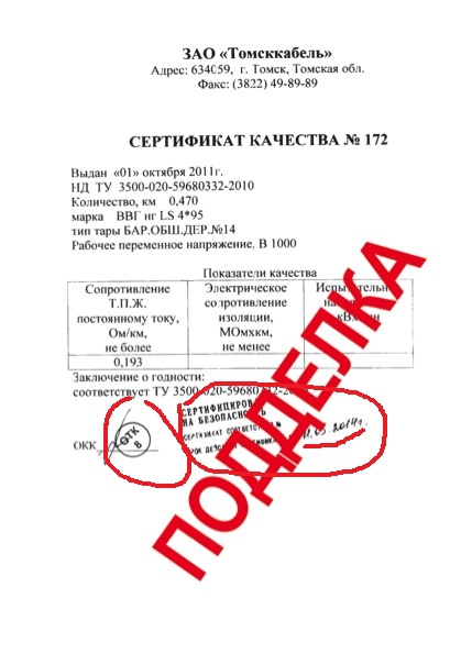

  • А у меня вот сложилось мнение, что сертификаты все оригинал и письмо тоже первое нормальное. Просто их подложили под существующий кабель. А можно попросить Name, выложить бланк завода. Где то у Вас там, "засланный казачок"
    Так у них на сайте всё это скачать можно. Ясный перец оригинал.
  • Так у них на сайте всё это скачать можно. Ясный перец оригинал.
    Я сертификат выставил, сравнить подпись ген.директора.

  • Вы знаете коллеги, у меня была первоначально мысль выложить наши настоящие бланки, и наши настоящие паспорта качества и протоколы испытаний...Но я благополучно отказалась от этой идеи: показать мошенникам как сделать документы более похожими на наши? Нет уж...И так откуда то подпись с печатью генерального директора достали, причем в хорошем качестве...
    Холмсу: то, что выложено - явная подделка, хоть и выглядит настоящей. Такое письмо в принципе с завода не могло выйти по причине его содержания...к тому же отправить в сопровождение сертификаты на 6кВ вместо 1...
    добавлено 08.11.2012 в 13:28
    Наши сертификаты выложены в свободном доступе на сайте завода, кто угодно может скачать....
  • На сайте Томсккабеля конечно же оригинал сертификата размещен. Было бы странно, если бы они там подделки повесили. А то что кто-то скачал и приложил к "левому" кабелю настоящий сертификат, так это слишком умным и не надо быть.
    Моё призвание - педагогика!
  • Я сертификат выставил, сравнить подпись ген.директора.добавлено 08.11.2012 в 13:17 Здесь в теме сказано , что подделка???
    Фотошоп - и эта подпись и печать где хочешь окажется...

    я намекаю что подобное изделие не может попасть на объект без ведома непосредственного поставщика и потребителя. и произвестись на заводе втихую оно тоже не могло. вообще по данной конкретно ситуации сложно что либо судить в виду недостатка информации. один факт только налицо: достаточно серьёзное изделие - ноунейм.
    кто конкретно его изготовил - мне неведомо и пальцем показывать не могу.
    варианты подмены непосредственно на объекте мне тоже известны. так что никаких кирпичей и камней за пазухой для Вас не имею.

  • Самое главное, что это наверняка нормальные документы, просто существует фирма, которая берёт по России так называемый LS по самой дешёвой цене, а дальше уже просто превратить его, в узнаваемую марку (Томсккабель). Неужели у них есть все печати, и срок действия нормальный
    А вот про 6кВ, они не подумали или наоборот подумали и скачали с сайта. Но вот как они достали паспорта???

    Наши сертификаты качества и паспорта на продукцию выглядят не так....то, что выложено - очень грубая липа, даже приблизительно не напоминающая наши паспорта. На счет печатей - Холмс, штамп ОТК можно заказать за 3 копейки абсолютно в любой штемпельной мастерской...А учитывая, что эти сертификаты качества пришли заказчику сканом...

  • Наши сертификаты качества и паспорта на продукцию выглядят не так....то, что выложено - очень грубая липа, даже приблизительно не напоминающая наши паспорта. На счет печатей - Холмс, штамп ОТК можно заказать за 3 копейки абсолютно в любой штемпельной мастерской...А учитывая, что эти серт...

    Холмс, еще раз для непонятливых - наши бланки выглядят не так. Не выкладываю оригиналы по причинам, которые объяснила выше.
  • Холмс, еще раз для непонятливых - наши бланки выглядят не так. Не выкладываю оригиналы по причинам, которые объяснила выше.
    Во первых, скажите диаметры.
    Во-вторых, не понимаю паспорта качества, дают всем и бесплатно и тайну из этого не делают.
    У кого есть, вложьте пожалуйста.
