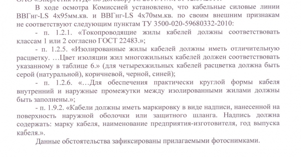

  • [картинка]
    Судя по Омическому в районе 3,40 должна быть проволока
    добавлено 08.11.2012 в 15:21
    И сечение тогда получается около 63 мм2

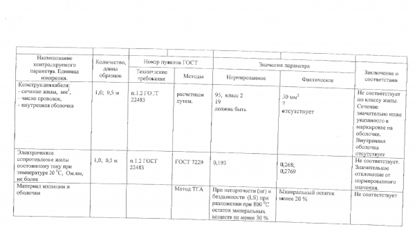

  • [картинка]
    50мм2!?
    могли и SZ скрутку сделать, а экструдер не ниже 125
    tps
  • [картинка]
    Ну вот уже что-то! Конечно, там можно коэф.укрутки, сопротивление меди. 17 или 17,2, но это уже всё мелочи, по сравнению с тем что там есть.
    Если 95мм ну допустимо 88мм, а тут 61мм-63мм, я понимаю кабель был бы не маркирован, кто-же такой брак то делает. вау

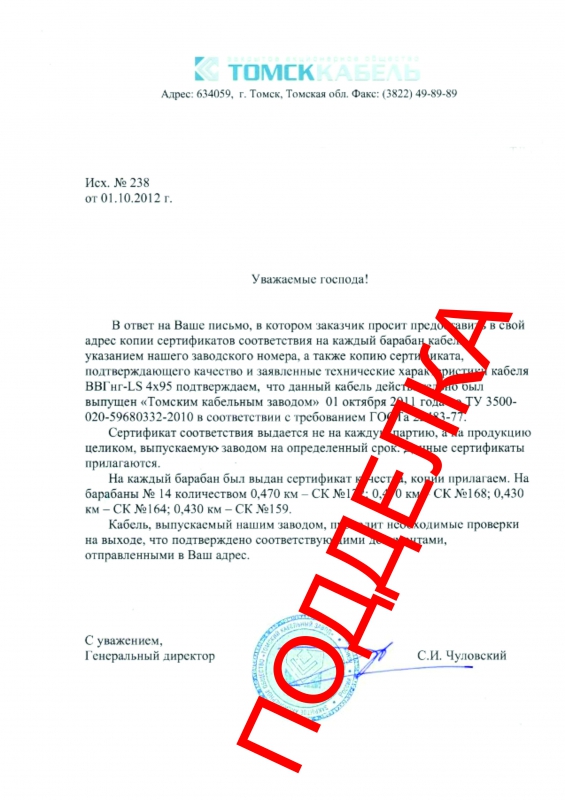

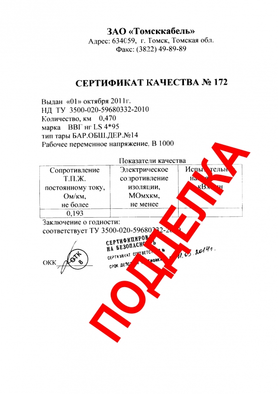

  • Холмс, еще раз для непонятливых - наши бланки выглядят не так. Не выкладываю оригиналы по причинам, которые объяснила выше.
    Добрый вечер. А как непонятливым понять как выглядят оригиналы?

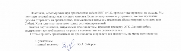

  • Уважаемые коллеги!
    Прочитав высказывания выше была несказанно удивлена вашими умозаключениями. Прошу еще раз ознакомится с выдержками из документов, там есть ответы почти на все вопросы...
    Касательно заявления Nikolay - вас послушать ,как то нелогично мы себя ведем...Вы намекаете, что наш завод ...
    У вас одна смена или три? Если одна-то намек, если три - подозрение, причем не безосновательное!

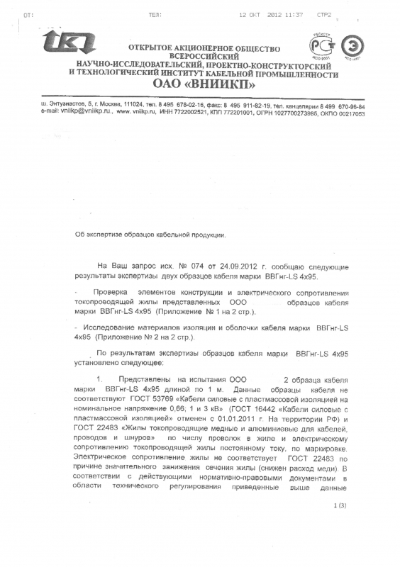

  • Уважаемые форумчане, для удобства просмотра, выкладываем сканов документов в оригинальном размере.
