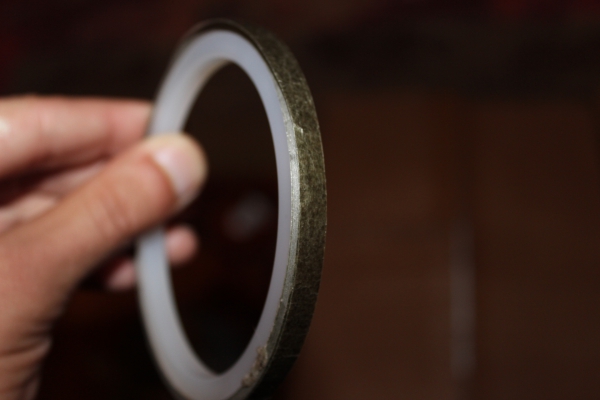

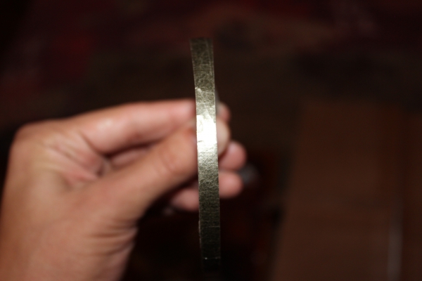

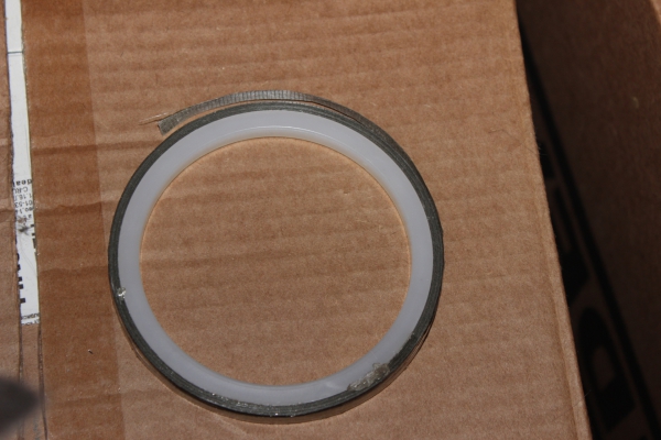

Помогите понять что за материал! Пожалуйста!
05 сент. 2013, 10:161Элмикатекс.косолапый

05 сент. 2013, 11:371ищите микаленту, то что у вас в руках это тоже микалента, такое общее название, это материал для барьерного слоя огнестойких кабелей, слюдяная лента на тканой основе. Производителей много. Выбирайте по электрической прочности.и нет среди нас первых и последних

06 сент. 2013, 08:081Это не Элинар (если только не какой-то опытный образец), у них втулка другая. И точно не наши старые опытные образцы, у нас втулка чёрная была. Сильно напоминает ленту фирмы HighTechMica (Индия). У Диэлектрика, если память не изменяет, слюдяная бумага несколько иного оттенка.

не Индия это, 100 % Китай. Слюдосодержащая лента, флогопитовая (она же mica tape). На рынке очень большое количество поставщиков. В основном Китай и Индия, европейская Cogebi по заоблочной цене
