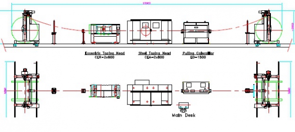

    У людей получается)))) Просто в линию бронирования заказать сразу с дополнительным лентообмотчиком)))
  • У людей получается)))) Просто в линию бронирования заказать сразу с дополнительным лентообмотчиком)))

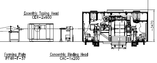

  • Сергей, как я понимаю, один обмотчик концентрический, а другой тангенциональный ?
    Это в данной компоновке так. На самом деле два тангенцальных надо...

  • Это в данной компоновке так. На самом деле два тангенцальных надо...
    Как раз и нужно концентрический, чтобы несколько слоёв успеть намотать, плёнка ПВХ не выдержит по нагрузке, по вытяжке, по этому нужна лавсановая хотя по 50мкр, тогда десять слоёв нужно улыбка

  • Как раз и нужно концентрический, чтобы несколько слоёв успеть намотать, плёнка ПВХ не выдержит по нагрузке, по вытяжке, по этому нужна лавсановая хотя по 50мкр, тогда десять слоёв нужно улыбка
    Тогда необходимо концентрических столько штук, сколько слоёв или лишние проходки делать... супер
  • Тогда необходимо концентрических столько штук, сколько слоёв или лишние проходки делать... супер
    А в чём проблема, сделал трубу подлиннее и одел на неё максимальное количество! Конечно это всё так условно, нужно сидеть, считать и пробовать, а оно ему нужно?
  • А в чём проблема, сделал трубу подлиннее и одел на неё максимальное количество! Конечно это всё так условно, нужно сидеть, считать и пробовать, а оно ему нужно?

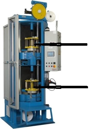

    Один обмотчик концентрический - одна лента)))) Или же обмотчик с несколькими головками.Пример с вертикальным, но суть то та же и на горизонтальном будет:
