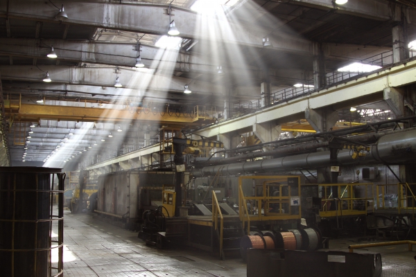

  • Само производство начинается с цеха №1 – цех волочения и скрутки токопроводящих жил, волочение как грубое так и среднее и даже тончайшее.

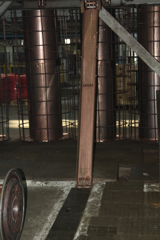

    Бухты устанавливаются сюда, так сказать, отдатчик для волочилки

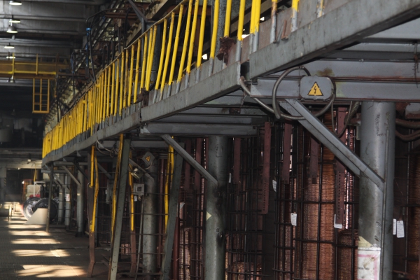

    Грубое волочение меди находится в этих пролетах:
    добавлено 22.06.2014 в 15:02
    данному оборудованию 2-3 года

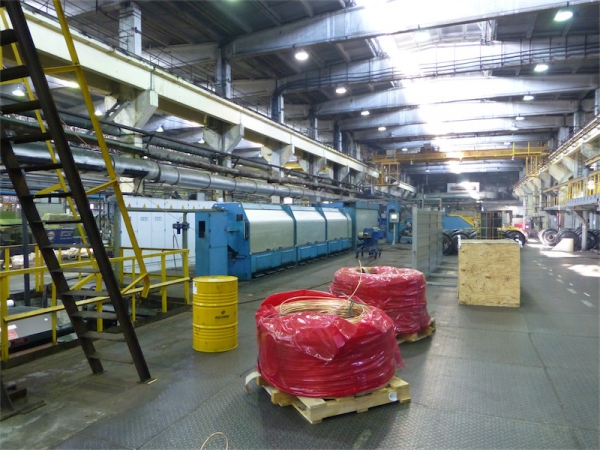

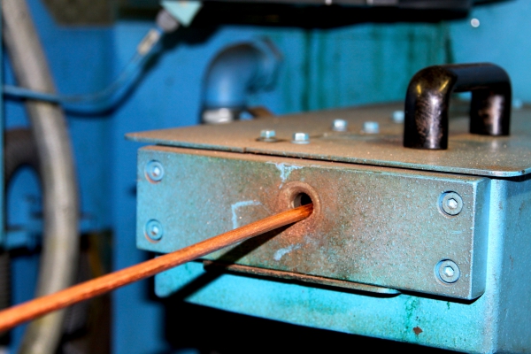

  • Процесс волочения меди и алюминия схож, единственная разница в том, что медь более жесткий металл. Здесь же присутствует и отжиг.
  • Готовая катанка приходит вот в таких бухтах

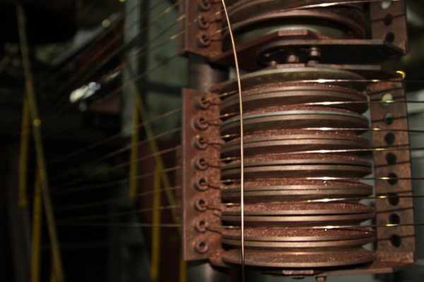

  • А вот здесь происходит тонкое волочение

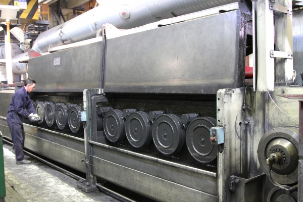

  • Для набора хороших механических характеристик современные волочильные машины совмещены с приставкой электрического отжига.
  • Под воздействием высокой температуры, при которой меняется структура самой меди. Конструкция алюминиевых машин похожа, единственное отличие, операции отжига нет.

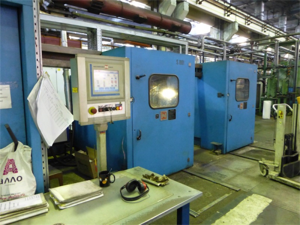

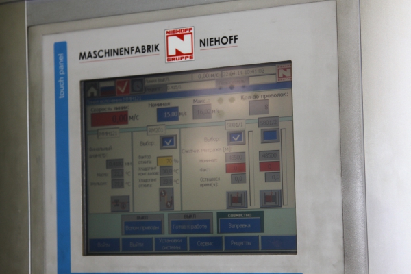

    После среднего волочения проволока принимается на данную тару. Затем ее ставят на машину двойной скрутки, компании «Niehoff»

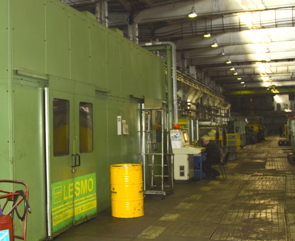

  • это линия среднего волочения, Lesmo, Италия.
  • В волочильном оборудовании все просто: чем меньше габариты, тем тоньше волочение.

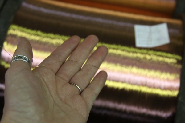

  • Тончайшее волочение - толщина волоса

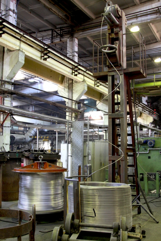

  • Волочение алюминиевой катанки

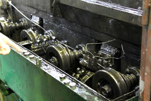

    Открытый волочильный стан. Идет заправка
  • Это такая специфика работы данного оборудования – процесс волочения идет полностью в масле.
