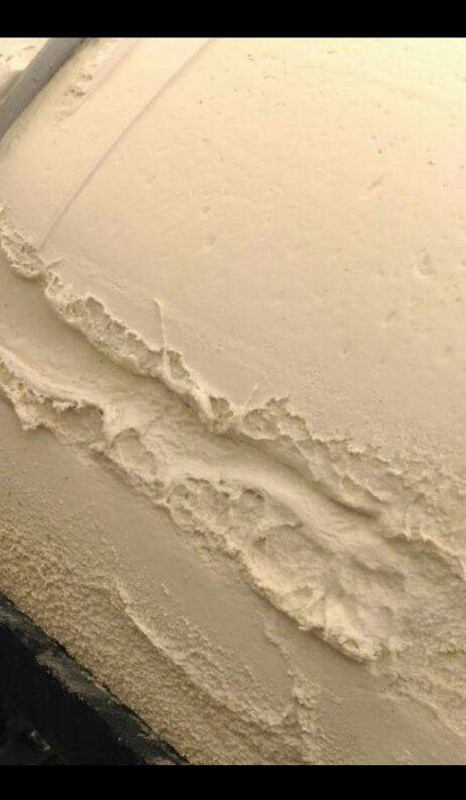

На мой субъективный взгляд, видимо реально проблема монтажа, но по чей вине она была вызвана не ясно. В муфтах недозалили компаунд, который придает муфтам защищенность от внешних ударов, а где-то этот компаунд вообще не залит...

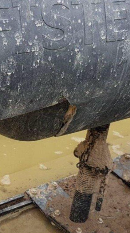

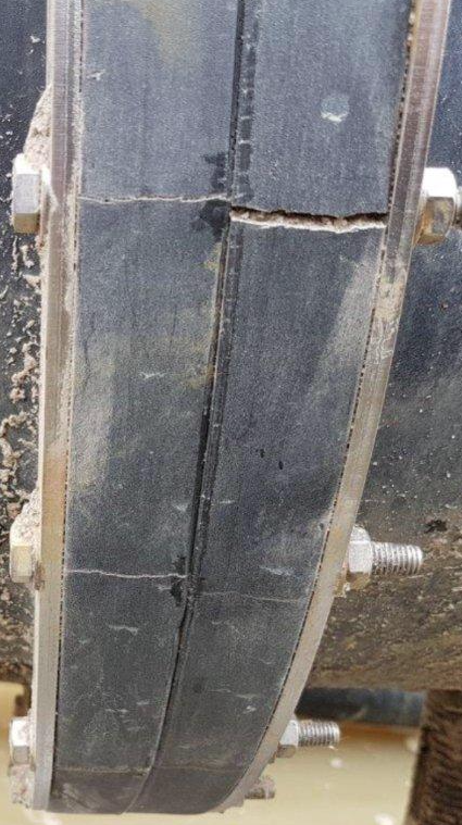

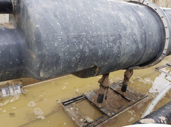

Все верно. На первой и второй фотографиях четко видно пробой муфты 330кВ. На третьей видно что перетянуты болты, что привело к повреждению соединения. А на последней фото виден компаунд, который не затвердел и его можно даже сейчас надавить и отщипнуть как пластилин. -
21 сент. 2017, 13:061
Т.е. налицо нарушение технологии монтажа муфт или брак самих муфт? Остается определить крайнего (пока он не ликвидировался). Вышеуказанная телеграмма в свое время резко ускорял процесс определения крайних. -

21 сент. 2017, 14:01А что никто не видит то, что корпус и даже металлоконструкции смяты. Это невозможно сделать засыпкой. Такое ощущение что их бульдозерами давили. Сто пудов вина рубежа.
21 сент. 2017, 14:151а компаунд? если он не застыл до сих пор,это тоже проблема Рубежа?Вечно молодой,вечно пьяный.
21 сент. 2017, 14:20Это вы по фото определить смогли? Застыл он или нет. Функция компаунда не состоит в создании брони. И погнулись опоры по причине компаунда?
А как может пробить муфту на 330 кВ, если предварительно поданное напряжение - 10 кВ? -
21 сент. 2017, 15:141
Судя по фото, пробило ее нифига не напряжение.Война - это НЕ мир. Свобода - это НЕ рабство. Незнание - НЕ сила. 2X2=4 -

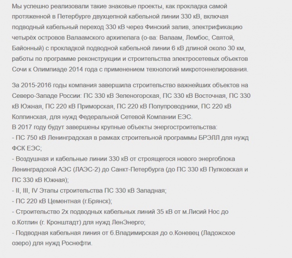

21 сент. 2017, 17:39Ситуация проста, у Рубежа огромный опыт монтажа именно проектов 330.
И претензий больших нет.
Внимание ко всем вопрос: глядя на картинку... чем предыдущие успешные проекты отличаются от этого менее успешного? Ответ прост: впервые использовался отечественный кабель. Даже муфты и те были стандартны...
Частично вы правы, что впервые использовался отечественный кабель 339кВ. Но Рубеж никогда ранее не монтировал муфты ни 110, ни 220 и тем более 330кВ! Даже по вашему фото видно что он работал на подстанциях и делал в основном строительные работы. А то что он кабель типа прокладывал через финский залив, то это полная чушь! Рубеж использовался как прокладка у Глобала. Всю работу тогда выполнял Костя (@Питер) и кабель поставлял и судно-кабелеукладчик нанимал и работы по подводной прокладке организовывал!
