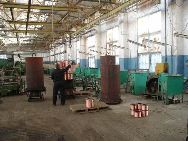

  • Помогите пожалуйста с отжигом меди! Проблема с залипанием меди после отжига. Отжиг происходит в печи, в которую помещается капсула заполненная катушками с медью. Проволочки залипают между собой. Мы думаем это из за завышенной температуры в капсуле, качество меди или после волочения на проволочках остается остатки СОЖ(эфирол)
  • У Вас первый или второй способ?
  • Влияет все, температура, место в капсуле, наружные слои и внутренние, кислота, время хранения, качество катанки, вид эмульсии. Можно экспериментировать, можно уменьшить, но совсем от залипания не уйти. Выход один совмещенный отжиг. А так спросите у Фриджерио, у него начальник на этом "собаку съел".
  • У нас 2-ой способ, капсула помещается в яму-печь
  • А углекислота пищевая ли техническая? Напишите больше, что вы делали сами. На какую глубину залипание?
    У нас чем то смачивали еще катушки после отжига.

    Я так понимаю, что волочение Вы производите на чём то типа DHLC, а затем отжигаете в муфеле?
    С такой проблемой сталкивался. Помогло следующее - перед приёмной катушкой DHLC ставил войлочные протиры, пропитанные жидкостью (точного названия не помню - что то типа "сополимер"), через которые проходила медная проволока. В процессе отжига жидкость выгорала без изменения цвета проволоки и при отдаче на ДШЁ залипаний не было. Катушки могли простоять после отжига до месяца - залипаний не было. Главное следить, чтобы волочильщик не забывал и не ленился пропитывать войлок этой жидкостью. подмигивание

  • У нас на печи ОКБ тоже самое: залипало, не отжигалось, то передержали, то печь еще не нагрелась. Бывает медь разных производителей и способа получения особенности вносит и отжига нет и залипает. Бывает верхние катушки в мармиде (муфеле) отжигаются лучше там температура выше, нижние не отжигаются.
    Наружные витки катушки с отжигом, внутренние без отжига.
    Повторный отжиг или в отходы.
    Так все и осталось, пока печь не отошла на второй план. Сейчас стоит без дела и лучше ее не трогать.

  • Подскажите почему залипание происходит ближе к началу катушки, с чем это связано, смогу ли я играя с температурными режимами уйти от этой проблемы?
  • Ближе к животику или верхние витки?
  • к животику, силуминовая катушка
  • Возможно что прогрев катушки происходит быстрее, и нагрев и отжиг нижних витков начинается несколько раньше.Плюс верхние витки задавливают нижние.да и охлаждются они наверное дольше, так как находятся в толще проволоки.И игра температурами наверное не особо поможет ухмылка
