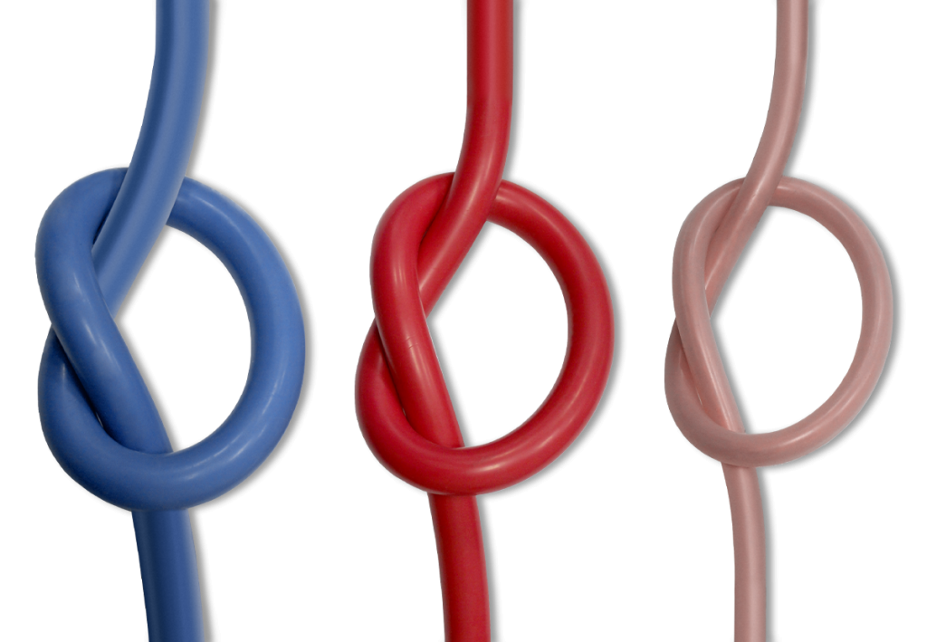

  • Есть высоковольтные кабеля с силиконовой изоляцией. У них отлично сохраняется гибкость даже при низкой температуре. Выдерживают при низких (до -40 ℃подмигивание, а при высоких температурах (до +70 ℃подмигивание.
    Посмотрите, такой вариант вам https://kep.ua/ru-ru/high-voltage-cables... подойдет.
