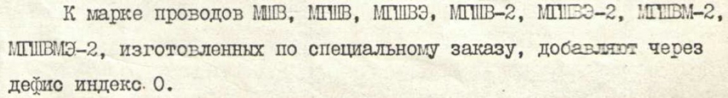

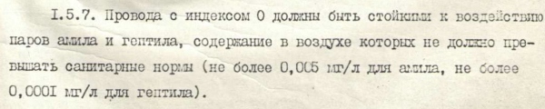

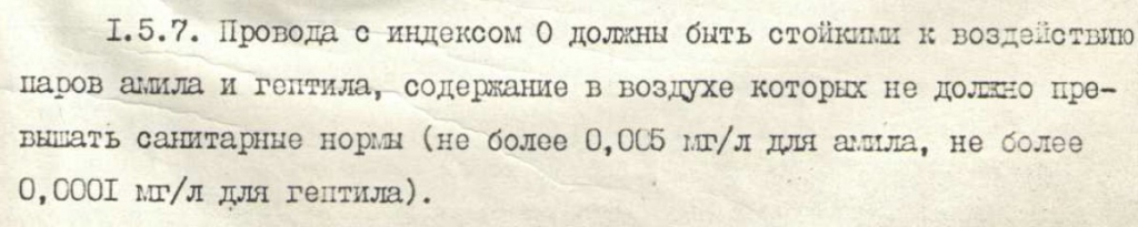

  • Добрый день! Кто-нибудь сталкивался с маркировкой МГШВ-О ?
    В чем отличие ? будем поставлять обычный мгшв , но завод не подтверждает соответствие качества и характеристик
    А интернет ничего не выдаёт , ту совпадает ...
    ТУ 16-505.437-82
    Провод МГШВ-О 0,5 О Провод МГШВЭ-0 1,0

  • ТУ 16-505.437-82
