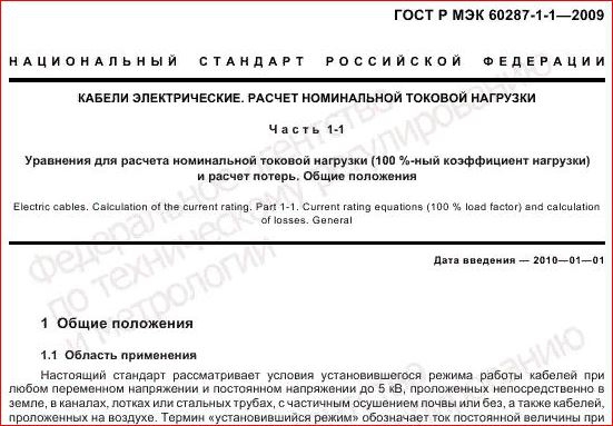

  • Смотрите в одном из томов ГОСТ Р МЭК 60287
  • @бБЮРОКРАТ Смотрите в одном из томов ГОСТ Р МЭК 60287
    Но он для кабелей до 5 кВ(((
  • ГОСТ Р МЭК 60949-2009 Расчет термически допустимых токов короткого замыкания с учетом неадиабатического нагрева
  • Но он для кабелей до 5 кВ(((
    Это ограничение только для постоянного тока.
  • http://protect.gost.ru/v.aspx?control=8&...
