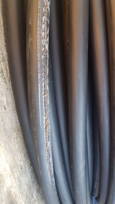

  • Коллеги, добрый день.
    Приобрели кабель. При дальнейшей укладки выяснилось, что изоляция имеет сдиры, на фото все видно. Поставщик говорит, что это не является браком и ссылается на то что оболочка должна предотвращать от повреждения токонесущие жилы, что она и сделала.
    Хотелось бы услышать Ваше экспертное мнение и ссылку на ГОСТ или иной нормативный документ, что это не допустимо/либо допустимо.
    Заранее спасибо!
  • Если глубоко не копать, то есть мнение, что защищать жилы она должна на протяжение всего срока службы, а не в качестве разовой акции.
    Это все равно, что полицейский 1 раз бабку через дорогу перевел, и его сразу по выслуге на пенсию провожают...
  • ГОСТ 31996-2012
    пункты 5.2.1.17 и 5.2.1.18
    Если покупали, как новое изделие - можете смело возвращать.
  • @AleksRK ГОСТ 31996-2012
    5.2.1.17 Наружная оболочка или защитный шланг кабеля не должны иметь вмятин, трещин и рисок, выводящих толщину оболочки или защитного шланга за минимальное значение.
    5.2.1.18 Защитный шланг должен быть герметичен.
    Спасибо, я это видел, но:
    1. Это всего лишь царапина.
    2. Шланг герметичен.
    3. Толщину оболочки в этом месте тяжело померить, что бы говорить о минимальном значении.
  • @dude2002 Спасибо, я это видел, но:
    На фото, если честно, выглядит, как трещина размером с Гранд Каньон.
    Ну если измерить не выходит и не устраивает только внешний вид... Принимайте. Про дизайн в ГОСТе нет ничего.
  • Это верхний виток и по нему видно что повреждение механическое. Видать продавец на чём-то перематывал и повредил оболочку. Видно что это не с завода, там бы намотка была гораздо ровнее и плотнее. Если оболочка кабеля повреждена не до изоляции, можете просто выкатить продавцу претензию за внешний вид и получить дополнительную скидку. улыбка
  • Вообще, если радиальная толщина оболочки в норме, то вопросов быть не должно (как, собственно, написали выше)
    К сожалению методов неразрушающего контроля для данного измерения наука еще не придумала. Но можно воспользоваться косвенными измерениями:
    1. измерить минимальную толщину оболочки на свободном конце кабеля.
    2. Измерить диаметр по оболочке на этом же конце.
    3 Измерить диаметр по оболочке в месте повреждения.
    4. Посчитать, возможно ли в принципе (учитывая падение общего диаметра на месте повреждения) занижение толщины оболочки.
