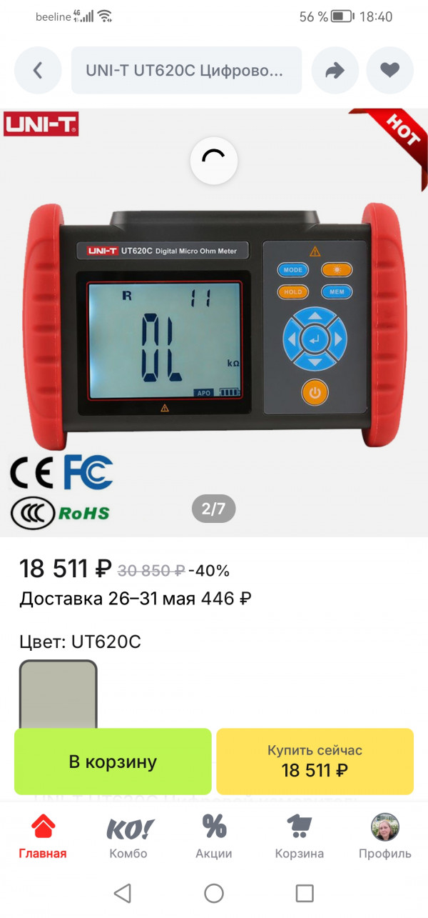

  • Uni-T от Алиэкспресс. Если не принципиально, что будет не поверка, а калибровка. Минимально измеряла сопротивление 1 м медной катанки Ф8, по сравнению с четырехпроводным мостом завысил на 0,0002 Ом, для входного контроля неплохо. Вес и габариты небольшие, питание сеть 220 В/Крона 9В. В рюкзак можно бросить. У нас ещё ИРК есть, но китаец мобильнее, катанку можно прямо на складе проверить, это очень удобно. Если на улице больше чем плюс 10.

  • Вот такой.
    UNI-T UT620C Цифровой измеритель постоянного тока с низким сопротивлением, миллиомметр...
    https://sl.aliexpress.ru/p?key=3Wwh3j8

  • @Ланжери Вот такой.
    Не, без поверки не предъявить ничего, или дальше нужно заморачиваться при отклонениях.

  • @МихАндр Не, без поверки не предъявить ничего, или дальше нужно заморачиваться при отклонениях.
    Так поверьте. Микроомметры поверяются, есть методика.
