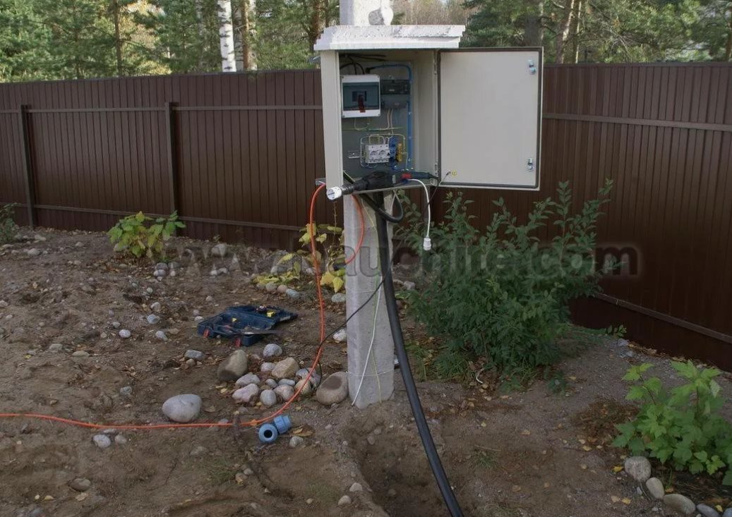

12 сент. 2025, 12:01Вот прям обычный случай. Просто вывести гофру прямо в щит и все. Ничего не мудрить.11 сент. 2025, 14:47, в ответ @CasualСсылка на пост
Защита обеспечена, герметичность - в шкафу! Все. Никаких проходок, металлрукава и прочего не надо.
Промрукав тип 450 SN34 даст защиту по ПУЭ чтобы не прицепился председатель СНТ? Тогда да, можно металл не городить. На вашем фото щит на территории участка, а мой получается на территории СНТ за границей участка. -

12 сент. 2025, 13:2112 сент. 2025, 12:01, в ответ @redcorexСсылка на пост
А это больше от председателя зависит и ваших отношений с ним или с ней. Если вы это делаете, чтобы индивидуальное подключение сделать от МРСК, то скажет "переделывать", а если электричество общее и СНТшное - то скажет "нормально". Тут же нюансы надо смотреть, а не на техническое исполнение. Технически надо прямо гофру в щит и не парить голову, не городить конструкций.
