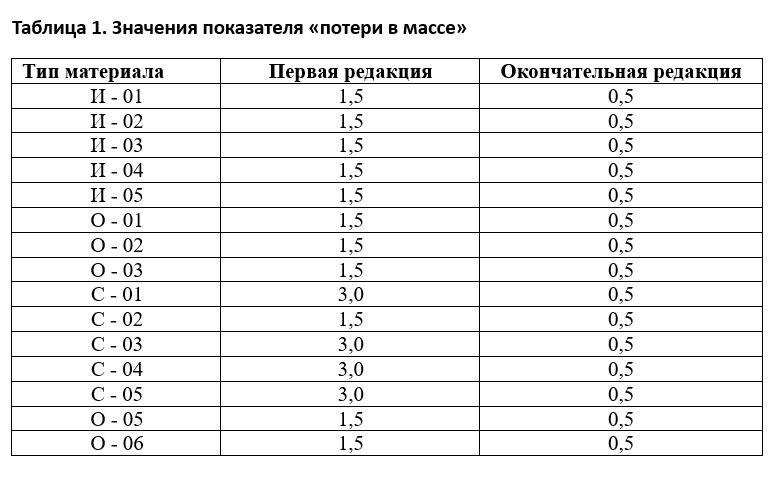

  • Таблица 1.Значения показателя «потери в массе» и сравнение первой и второй редакции ГОСТ 72121-2025
    «Любите искусство в себе, а не себя в искусстве» К.С. Алексеев (Станиславский) первый русский кабельщик
  • Принципиальных же различий между первой и окончательной редакцией нет.

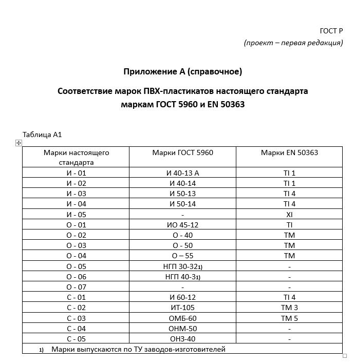

  • Таблица А1 из ГОСТ 72121-2025 «Соответствие марок ПВХ пластикатов настоящего стандарта маркам ГОСТ 5960-72 и EN 50363».
  • Сразу бросается в глаза, что структура разработанного во ВНИИКП стандарта повторяет структуру ГОСТ 5960-72.
    Этот заслуживающий всяческого уважения документ адекватно отражал состояние отрасли на момент конца 60-х годов прошлого века.
    О неприменимости его к современным реалиям было сказано уже достаточно (см. Итоги эволюции рынка общепромышленных пластикатов на конец 2022 г.).
    Отметим только, что ГОСТ 5960-72 представляет собой набор конкретных марок и соответствующих им рецептур, а отнюдь не типов, как в EN 50363.В разделе 4 ГОСТа 72121-2025 (классификация п. 4.1 Типы поливинилхлоридных пластикатов) раскрытия самого понятия Тип не дается.

  • Из рассмотрения таблицы А1 ГОСТ 72121-2025 мы можем видеть, что структура этого ГОСТа повторяет структуру ГОСТ 5960-72, то есть «типы» ГОСТ 72121-2025 – это марки ГОСТ 5960-72, следовательно типообразование в новом ГОСТе опирается на маркообразование старого., в то время как критерии этого маркообразования не соответствуют реальной ситуации.Несмотря на то, что показатель Т хр не представлен в ГОСТе 72121-2025, численные его значения из ГОСТ 5960-72 продолжают служить основой классификации по «типам» в ГОСТ 72121-2025, что легко видеть при рассмотрении таблицы 2. Температура испытаний для показателя «относительное удлинение при низкой температуре» в точности соответствует величине Т хр марок в ГОСТе 5960-72 и следовательно, «типу» из ГОСТ 72121-2025. Поскольку Т хр реальных промышленных пластикатов не соответствует величинам из ГОСТ 5960-72, эта классификация повисает в воздухе.

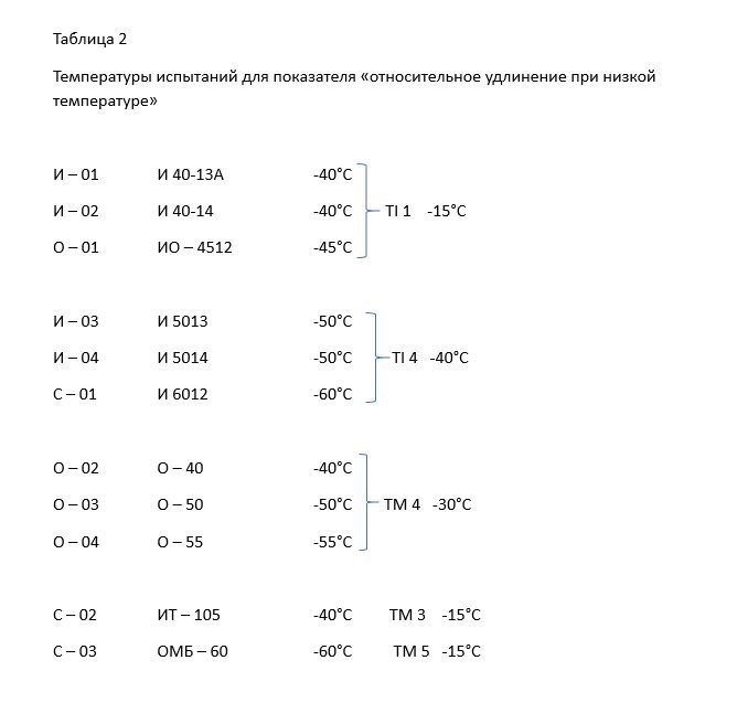

    Таблица 2. Температуры испытаний для показателя «относительное удлинение при низкой температуре»
    Кроме того, мы можем видеть, что у типов из стандартов 50363 (соответствующих «типам» ГОСТ 72121-2025) температура измерения показателя «относительное удлинение при разрыве при низкой температуре» существенно отличается от цифр стандарта 72121-2025 (табл. 1).

  • Сказанное может быть проиллюстрировано на примере «типа» С-03 (единственного маслостойкого пластиката в ГОСТ 72121-2025, соответствующего пластикату ОМБ-60 в ГОСТе 5960-72). Пластикат С-03 имеет относительное удлинение ?30% при температуре -60°С. Согласно таблице А1 пластикату С-03 соответствует пластикат типа ТМ-5 стандарта 50363-4.
    Пластикаты ТМ-5 должны иметь относительное удлинение ?30% при температуре -минус 15°С (таблица 1). Типу ТМ-5 будут соответствовать все маслостойкие пластикаты, могущие иметь реальное применение типу С-03 – ничтожная их доля. Так, например, маслостойкие пластикаты для кабелей подвижного состава остаются вне рамок предложенного ГОСТа.
    В то же время имеющие достаточно широкое применение с конца 80х годов пластикаты ИНМ-30 и ОНМ-40 также остались вне поля зрения разработчиков ГОСТ 72121-2025. Это прямое следствие механического перенесения структуры ГОСТ 5960-72 в новый ГОСТ.
