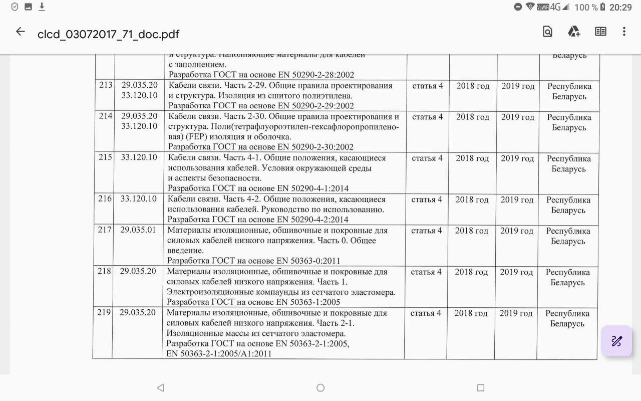

  • И вот и вишенка на торте, как говорят сегодня.
    Оказывается обложенные белорусские-то стандарты на базе EN 50363
    ДАВНЫМ-ДАВНО ВКЛЮЧЕНЫ В ПЛАН РАЗРАБОТКИ СТАНДАРТОВ ДЛЯ
    ПЕРЕЧНЯ СТАНДАРТОВ К ТРТС004/2011 !
    Ссылку на весь документ, из которого этот фрагмент, дальше приложу.
    Добавлено 06.11.2025 20:56
    Решение 71от 2017
