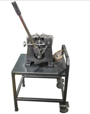

10 мар. 2026, 09:54В продолжении темы обрыва проволоки.
Поступают предложения по аппаратам холодной сварки.
Есть два варианта на выбор:
1)
Аппарат холодной сварки CH-35
2)
Аппарат холодной сварки SZ-3TR
Есть ли специалисты которые уже испытали такие или подобные (холодная сварка) аппараты ?
Эффективность такой сварки не внушает доверия.
Аппарат холодной сварки CH-35 -
