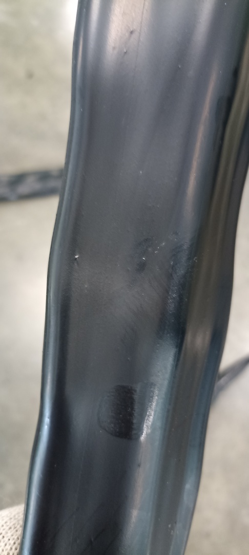

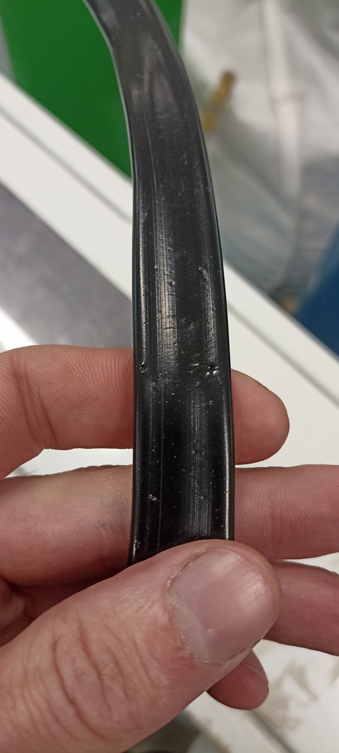

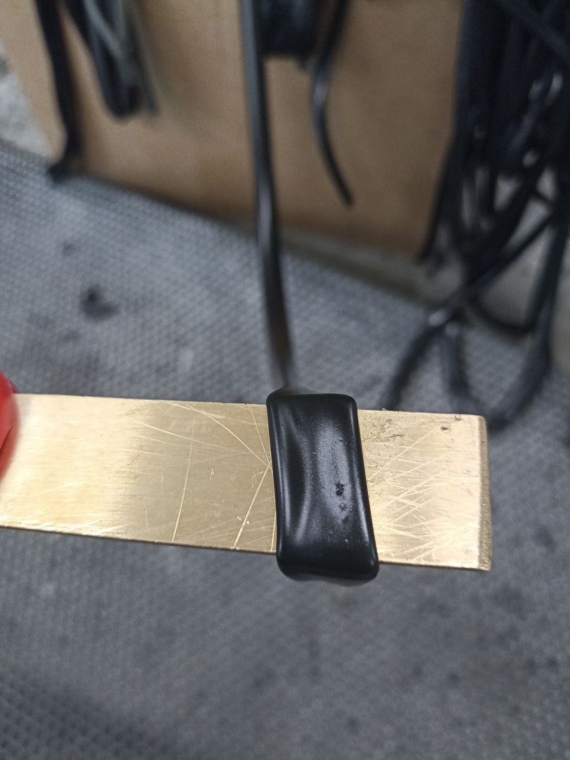

08 июл. 2026, 08:11Брак экструзия 153-10К. Добрый день помогите плиз. Не могу понять что это за частицы выходят с полимером. Не знаю дело в полимере или в оборудование. Чистили голову разбирали, сам экструдер чистили чистящим средством шнэк не вытаскивал. Эти частицы попадают в зазор матрица дорн и рвут оболочку или если пролетят то при вытяжки расплава будет вмятина или прорез. экструдер 80мм. на вытяжку делаем
Может у кого то было такое ?)
