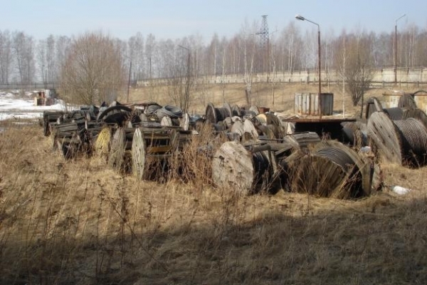

«Поэтому как честный кабельщик не рекомендую с хранения покупать кабель. При таком хранении кстати и кабель годовой давности опасно покупать. Просто неуважение к изделиям, в которое столько труда и мысли вложено. Кто так хранит кабель - гавнюки. Сердце кровью обливается.»
+1, действительно риски при покупке очень велики, ну а если вы ещё и перепродавец, то тут вабще можно встрять не слабо. Самая главная беда, что кабель с хранения могут подсунуть под видом вполне нормального несогласие огорчение

А что кабель с хранения, не может быть нормальным? Там просто барабаны сыпятся через год-два, а так перемотай на новый и опять свежак. Оля сказала, что кабель не старый до 30 лет.)

«А что кабель с хранения, не может быть нормальным? Там просто барабаны сыпятся через год-два, а так перемотай на новый и опять свежак. Оля сказала, что кабель не старый до 30 лет.)»
Конечно, перемотай на новый, проведи приёмо-сдаточные испытания и вперёд!
Может быть нормальным, если к нему нормальное отношение. Зачастую на сгнивших барабанах и подсовывают...был у меня как-то опыт. Оплатил компании "X" авббшв 4*50 что-то около 1050м одной длинной на 18 барабане. Всё окей приехали забирать, а барабан оказался сгнившим...что делать как грузить, как везти??? Звоню поставщику, типа ну как вы так, давайте перематывайте - а они мне - мы отвечаем за кабель, за барабан ответственности не несём ржач Проьлему в итоге решили...но бывает и так смех

«Может быть нормальным, если к нему нормальное отношение. Зачастую на сгнивших барабанах и подсовывают...был у меня как-то опыт. Оплатил компании "X" авббшв 4*50 что-то около 1050м одной длинной на 18 барабане. Всё окей приехали забирать, а барабан оказался сгнившим...что делать как грузить, как ...»
Так может у нас проблема не в кабеле, а в барабанах.
И зачем ему испытания, если еще срок хранения не прошел или где то прописано, что если перемотал, то давай испытывай.

И зачем ему испытания, если еще срок хранения не прошел или где то прописано, что если перемотал, то давай испытывай.»
Холмс, при перемотке Вы производите целую технологическую операцию, которая может сказаться на качестве Вашего изделия (повреждение оболочки, обрыв жилы, "вытягивание" ТПЖ....). Посему кабель обязан пройти вновь приёмо-сдаточные испытания. улыбка

Для себя сделал вывод, считать "старым кабелем" тот которому выше 7, 10 и 15лет.
Пример: ВВГ3х1,5 (хранение закрытый склад), значит 10 лет + 5 лет гарантийный срок эксплуатации после ввода = 15 лет
Пример: ВВГ5х35 (хранение открытая площадка), значит 2года + 5 лет гарантийный срок эксплуатации после ввода = 7лет
Вот как то так для себя и так можно для любого посчитать, хранение + гарантийный срок - все нормально, дальше это уже старый кабель, можно проверять его, продлять срок, но все на свой страх и риск.
