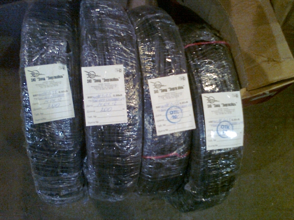

Вот сомнительные бухты - в пищевой пленке, перетянутые бечевкой, с коряво заполненными этикетками без указания таб. номера, номера бухты. Некоторые даже без штампа ОТК:
Понимание возникает из желания понять...

На этом кабельке, правда, оказалась маркировка:

Ну и непоследок выдержка из отчета по результатам входного контроля. Условимся поставщика настоящего "Энергокабеля" обозначать №1, а подозрительного - №2.
Хотя даты производства на этикетках от обоих поставщиков совпадают - 11.04.12, выявлен ряд отличий:
Ярлыки №2 хоть и имеют реквизиты ЗАО "Завод "Энергокабель", но отличны по дизайну от ярлыков на кабеле от №1;
более того, у №2 на 2 этикетках из 4 отсутствует штамп ОТК;
на ярлыках подозрительного кабеля не указан № бухты и таб. №; сам кабель имеет маркирвку на оболочке, отличающуюся от таковой на кабеле №1;
оболочка №2 ярко-черная и блестящая (хотя маркирована ВВГпнг), тогда как от №1 кабель имеет матовую оболочку и маркировку на ней;
синяя жила у №2 располагается в середине, а у №1 - скраю (цвет изоляции при этом различается - бирюзовый и тёмно-синий соответственно).
ГОСПОДА, РАЗВЕ МОЖЕТ КАБЕЛЬ ОДНОГО ТИПА, ОТ ОДНОГО ЗАВОДА, ВЫПУЩЕННЫЙ В ОДИН ДЕНЬ ИМЕТЬ С ДЕСЯТОК ОТЛИЧИЙ ОТ САМОГО СЕБЯ ПО КАЧЕСТВУ, УПАКОВКЕ, МАРКИРОВКЕ, ЭТИЕКТЕ И Т.Д.?!
Отправили запрос в "Энергокабель", ждем ответа на риторический вопрос... смех

А что с маркировкой кабеля №2? Присутствует? Что написано? Какого цвета чернила?
добавлено 21.05.2012 в 14:16
вернее не №2, а у подлинного?

«А что с маркировкой кабеля №2? Присутствует? Что написано? Какого цвета чернила?добавлено 21.05.2012 в 14:16вернее не №2, а у подлинного?»
У подлинного (№1) маркировка зеленоватая

Коллеги, добрый день! нахожусь в командировке, поэтому только сегодня увидела данное сообщение. не могу не ответить.
Несмотря на неоднократные предложения некоторых потребителей, Завод Энергокабель никогда не "левачит на заказ".
предоставленный на фото образец в пищевой пленке - однозначно произведен не на Заводе Энергокабель.
при этом - до сих пор никакого официального запроса по данной ситуации на Завод Энергокабель не поступало. вся известная мне информация - только с данного форума.

«предоставленный на фото образец в пищевой пленке - однозначно произведен не на Заводе Энергокабель.»
А второй образец? подмигивание

По основному вопросу: а Энергокабель не желает попытаться выяснить, откуда все-таки всплыл контрафакт?

давать заключений не могу и не хочу, но по своему опыту скажу что подделка (маркировки, бирок, сертификатов) - не такое уж редкое явление на данном рынке.

Самое печальное что мантажнику плевать какой из этих бухт настоящий. Главное чтобы дешевле был.

«А утверждения в брошюре "Против фальсификации..." о том, что кабель ГОСТ может быть только по ТУ ВНИИКП, конечно же вводит потребителя в заблуждение. Поэтому и ведут наши менеджеры ежедневную разъяснительную работу с потребителями... »
Нечестная позиция от ВНИИКП, почему такая реклама однобокая, только своих ТУ, а чем ТУ других заводов хуже? "Большой брат" ратует и болеет за качество, за улучшения, а на деле одна коммерция. огорчение
