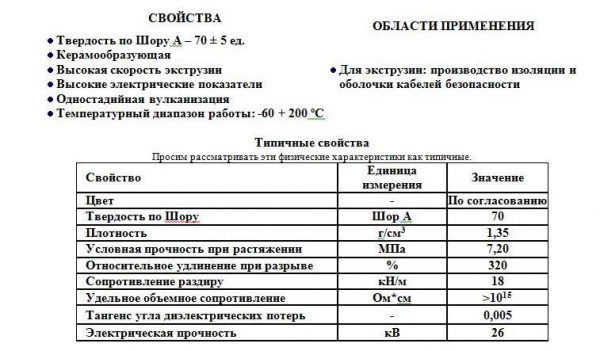

Вот мне кажется, что Вы путаетесь сами и путаете других. Что есть HFFR? Мало того, что это безгалогенный кабель, так он ещё и ОГНЕСТОЙКИЙ, т.е. сохраняющий работоспособность в открытом огне. нг-HF - может вы его имеете ввиду?????
Если уж вы взялись говорить о HFFR, то вот по температурному диапазону работы одного из материалов: -60 + 200 ºС.
Далее, этот же материал имеет плотность - 1,35, а у ПВХ типа ПП - как минимум 1,61...
Ну и естественно ОГНЕСТОЙКОСТЬ, о которой можно говорить у ПВХ типа ПП только с применением дополнительных защитных барьеров в виде слюду...
Вы определитесь, что сравниваете.

Я всю жизнь занимаюсь рецептурами, поэтому могу быть более полезен при сравнении сырья для производства кабелей, а именно пластикатов ПВХ типа ППИ и ППО (LS) и компаундов HFFR (FR), чем самих кабелей.
Если можно, приведите ссылочку на сертификат FR
«Если уж вы взялись говорить о HFFR, то вот по температурному диапазону работы одного из материалов: -60 + 200 ºС.»
, несколько смущают эти цифры.

Sergyano, понятие термопласт как-то не пересекается с понятием вулканизация, а насколько я понял из первого поста, мы ведем речь именно о термопластах.

«Sergyano, понятие термопласт как-то не пересекается с понятием вулканизация, а насколько я понял из первого поста, мы ведем речь именно о термопластах.»
"Все последние годы проводились интенсивные исследования и работы по созданию и практическому применению двух различных классов кабельных полимерных композиций - ПВХ пластикатов пониженной пожарной опасности типп и кабелей с индексом "нг-LS" на их основе и ,так называемых, безгалогенных полиолефиновых композиций"HF" и кабелей с их применением с индексом "нг-HF". " - цитата из первого поста. Про HFFR - нет ни одного слова - есть про нг-HF и кабелей с их применением. Кабели нг-HFFR - это в РФ по ГОСТ - огнестойкие кабели. Потому и путаница в сравнении совершенно различных материалов.

В данной ветке уважаемая Ольга Михайловна задела еще один вопрос,который тоже очень хотелось бы обсудить.
Сравнивая ПВХ и безгалогенные композиции (слово "полиэтилен" я так понимаю тут не совсем уместно), кремнийорганическую резину как материал, который можно использовать для производства кабелей не содержащих галогенов практически не рассматривается. Кроме того что уже написала Ольга Михайловна: "И не распространяют горение и низкотоксичны и дыма не выделяют!", у резины есть еще ряд преимуществ в производстве:
для огнестойких кабелей нет необходимости накладывать дополнительный слой из слюдосодержащих лент, что значительно упрощает производство и при монтаже тоже делает кабель более удобным,
перерабатывается резина тоже значительно проще чем безгалогенные композиции на основе полиэтилена
Несмотря на это кабели с использованием кремнийорганической резины сейчас широко применяются только в системах противопожарной защиты
Ум приходит не с годами, а с мозгами...

Да кто же против кремнийорганической резины, тем более что HF Casico от Borealis основаны на кремнийорганике. Другое дело, что резина не является термопластом, требует другого оборудования и вулканизации. Поэтому для обсуждения этого вопроса лучше создать отдельную ветку типа "нг-резина и нг-пластмасса (пластик, термопласт)".
добавлено 18.01.2013 в 15:48
Там как раз можно будет обсудить проблемы с утилизацией, у резины с этим хуже...

Кремнийорганику не следует привлекать для защиты характеристик б...»
это почему же, кабели с кремнийорганикой на изоляции и оболочке это кабели с индексом HF, вы из ни к какой другой группе не отнесете, то что в импортных названиях стоит HF или FHF или HFF это будет почти беспредметный разговор напрасно Вами затеянный, так как отечественных материалов почти нет. Еластомеры импортные тоже позволяют продукцию нг-HF, я даже марку привела.
Вы с нами о чем дискутируете, о кабелях или о материалах, если о материалах то получается что предлагаете сравнивать смолу и полимеры? если о нашем рынке - так у материалов отечественных таких индексов нет, они не присваиваются.
Если дискуссия вообще, то тогда почему не хотите рассматривать резины?
Кстати о хлоре как таковом и его ядовитости говорит Макс, как бы ваш сторонник, а не мы! Мы говорим о продуктах выделения при переработке и горении материалов, понятно что хлору выбраться из С-Сl связи не удастся при любых диструкциях и разложениях.

«Еластомеры импортные тоже позволяют продукцию нг-HF, я даже марку привела.»
Надеюсь, вы знаете порядок цены на этот материал.
