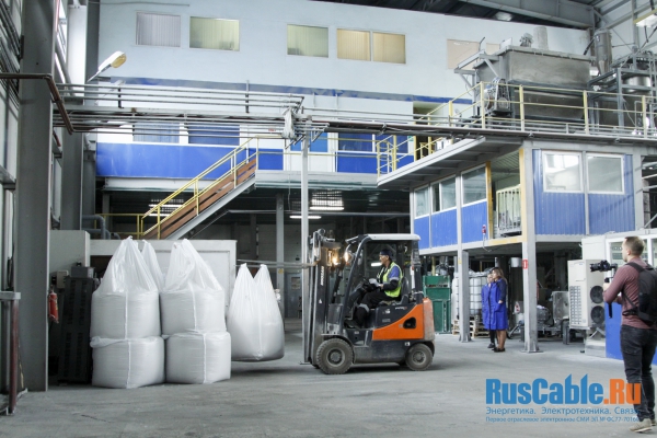

Кстати, многие из полимерных материалов в кабельном производстве, поставляемых в бигбэгах – необходимо оберегать от попадания любых инородных веществ. Не во всех случаях это критично, но во многих это является необходимой практикой. Посторонние предметы, даже повышенная влажность могут влиять на качества продукции. И слишком часто я встречал на кабельных заводах, у неработающих линий мешки с гранулятом, стоящие нараспашку, покинутые и забытые. В случае, к примеру, со сложными полимерными композициями это является грубейшим нарушением и может кардинально сказаться на свойствах материала при переработке. Будьте внимательны.

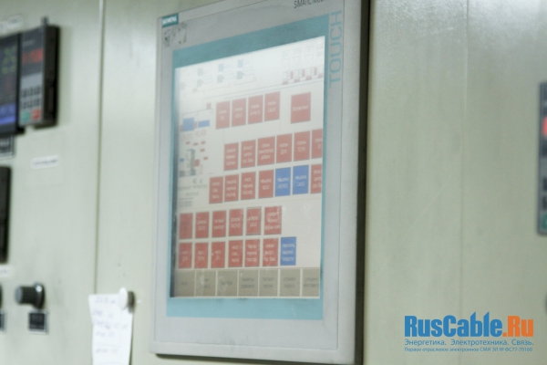

Здесь располагается пульт управления линией. На нем задаются скорости переработки, температуры на каждом отдельном этапе, варьируется скорость ножа гранулятора, автоматические весы и дозаторы, а также многое другое. На экранах панели отслеживается состояние каждой детали линии и многие другие параметры, необходимые для качественного контроля производственного процесса. Также здесь формируется отчет, который позволяет отслеживать и устранять возможные отклонения. Каждые пару минут ее навещает технолог линии, проверяет показатели, нажимает некоторые кнопки и отправляется по своим делам. Полная автоматизация производства позволяет иметь минимальное количество специалистов на работающей линии.

«@SinnerSinner А в этом здании находятся склад сырья и готовой продукции.
Такое ощущение, что этот басурманин на каре, вместо тормозов стенами пользовался ржач
