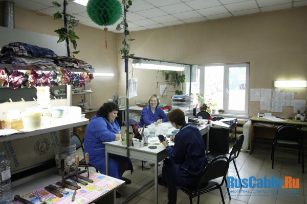

Преимущественную долю сотрудников компании составляют девушки. Мужчины заняты на должностях, более связанных с физическим трудом. По словам руководителей, прекрасный пол имеет более выраженные качества внимательности, ответственности и аккуратности. В целом, по впечатлению от двух заводов создается неподдельное ощущение теплой и дружественной рабочей атмосферы, даже семейной. Сотрудники очень серьезно относятся к своим обязанностям и очень просто, душевно к общению с гостями. Никто из встречавшихся нам сотрудников не обделил нас улыбкой и приветственным словом. Знаете, на самом деле это очень приятно. Человеческое отношение к гостям. Всего на работе предприятий задействованы порядка 130 специалистов. Все они обеспеченны питанием, душевыми и зонами отдыха. Вот, например, в помещении, которое планировалось как кабинет директора, решили в итоге сделать рекреационную комнату, первым делом поставив стол для игры в пинг-понг. Мимо него пройти, мы конечно же не смогли.

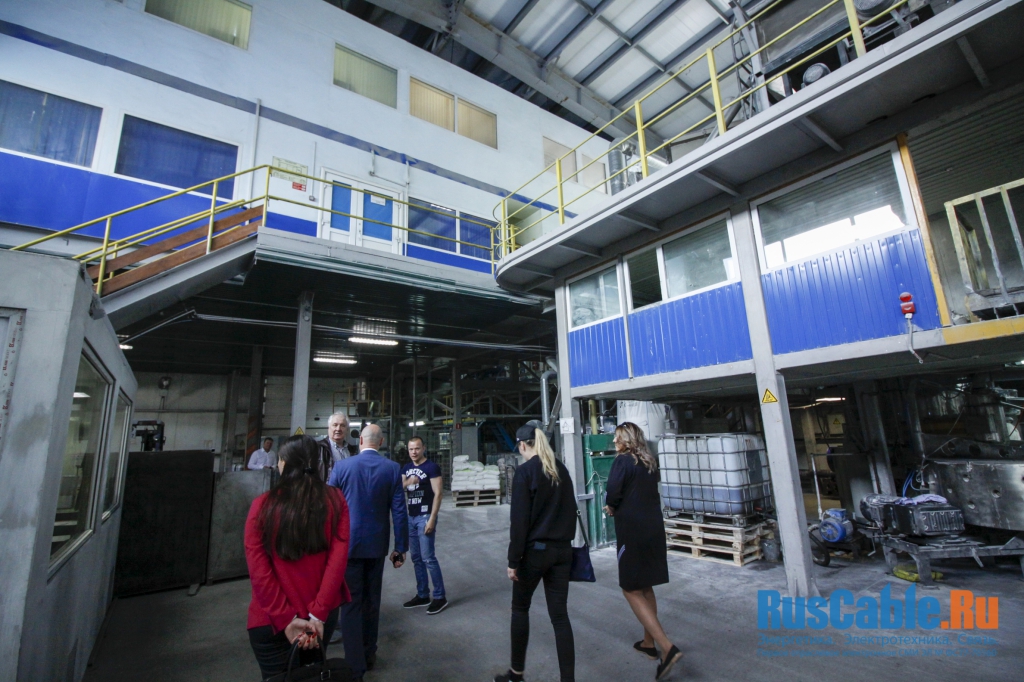

Здесь располагается вторая линия. Мощности площадки находятся в процессе модернизации и расширения. Основные технологии, использующиеся в модернизированном производстве заводов, составляют решения, выпущенные известными компаниями Германии и Китая.

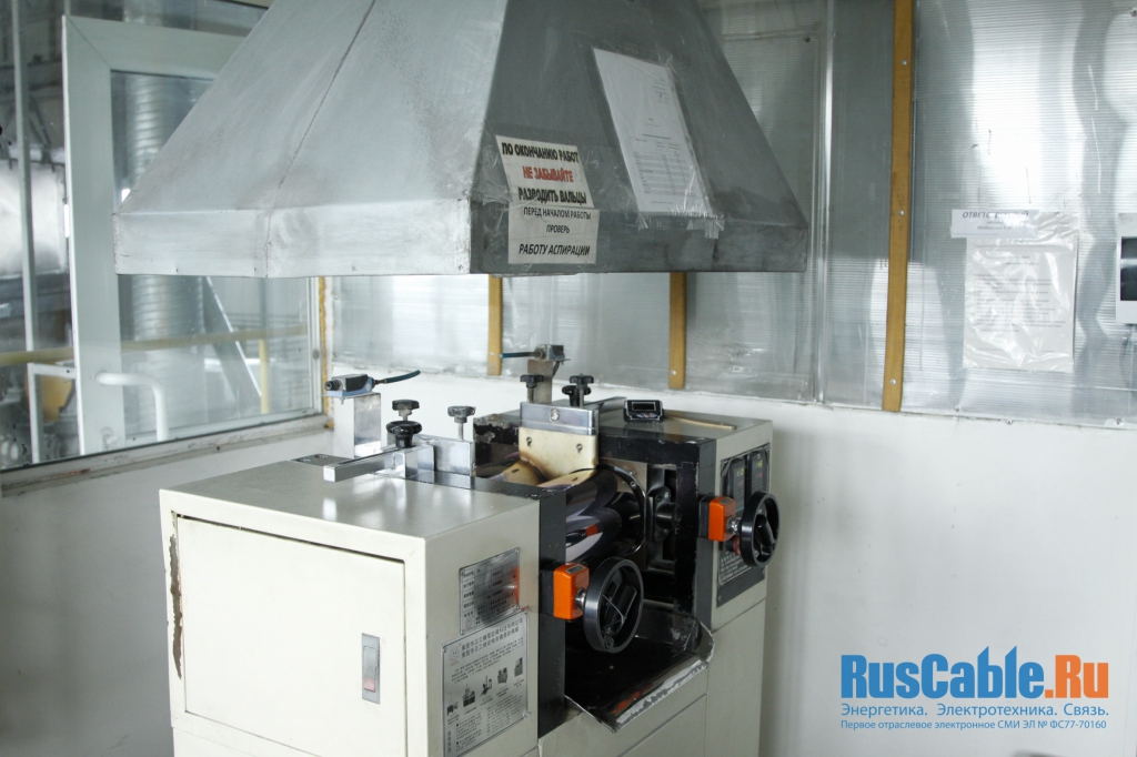

Вальцовочный станок. Перед началом работы, вальцы нагреваются до нужной температуры, сводятся, после чего в середину между ними выгружают гранулы пластиката. В процессе вальцевания достигается хорошее смешение составных частей и получение однородной пластической массы, в результате воздействия высокой температуры, доводящей пластикат до вязкотекущего состояния, давления между валками при наличии фрикции – некоторой разницы окружных скоростей валков. Образец вальцуется, приобретая форму ленты, прогоняется через валы несколько раз, после приобретения более равномерной формы он достается, охлаждается и затвердевает.
