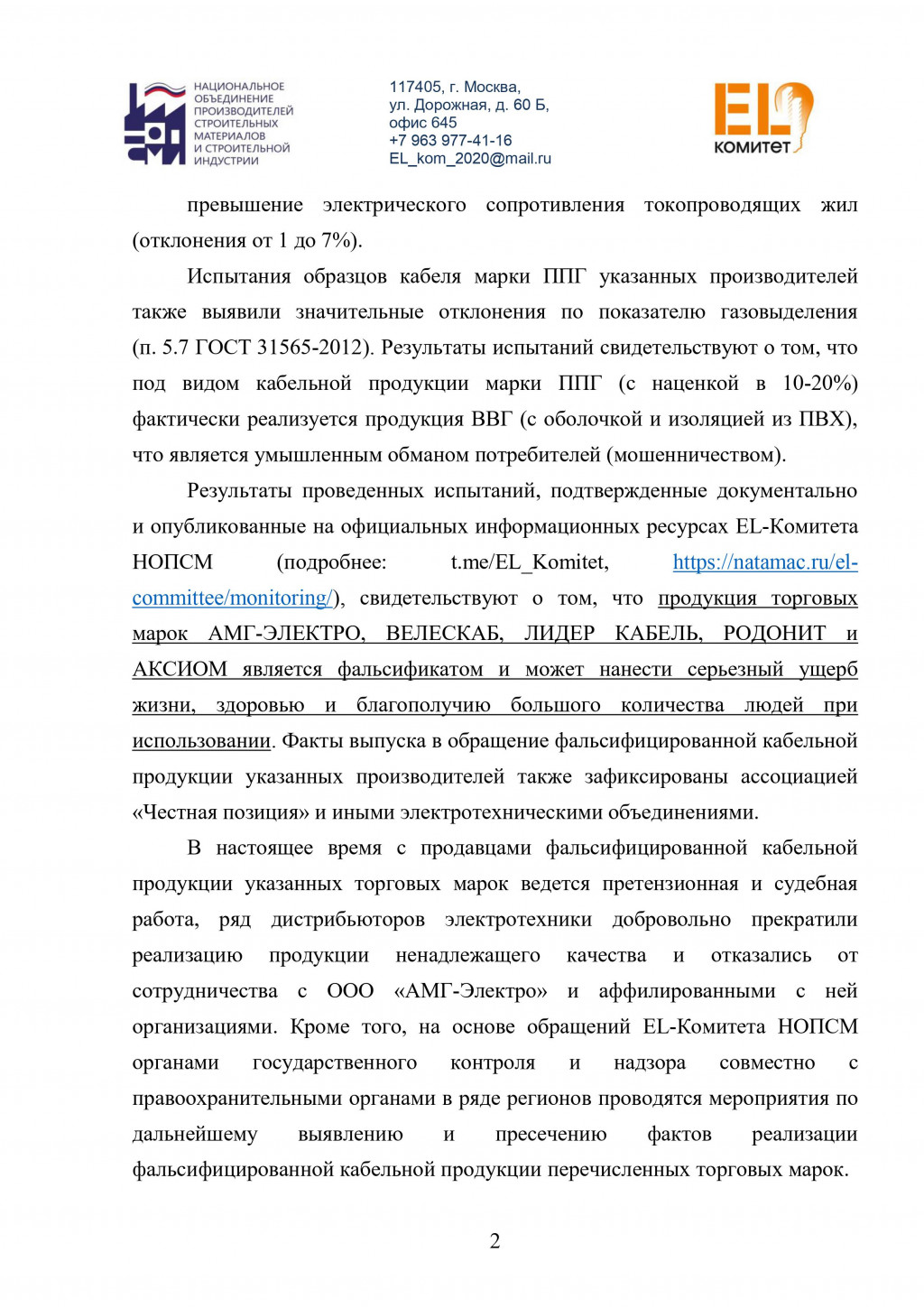

Гипотеза существования теневых кабельных холдингов
На основании документов от EL-комитета можно предположить, что на кабельном рынке существуют связанные между собой компании, которые системно производят и продают фальсификат. Во всех закупленных образцах есть отклонение.
В ходе проверок EL-комитета НОПСМ, в письмах, рассылаемых для дилеров, утверждается об аффилированности компаний АМГ-ЭЛЕКТРО, ВЕЛЕСКАБ, ЛИДЕР КАБЕЛЬ, РОДОНИТ и АКСИОМ.
Так, в 2022–2024 г. специалистами EL-Комитета НОПСМ выявлены факты массового выпуска в обращение фальсифицированной кабельной продукции ООО «АМГ-Электро» и аффилированными с ним организациями (торговые марки кабеля АМГ-ЭЛЕКТРО, ВЕЛЕСКАБ, ЛИДЕР КАБЕЛЬ, РОДОНИТ И АКСИОМ). Всего было закуплен и отобран 31 образец кабельной продукции поименованных торговых марок.

Благодаря кабельному сообществу был получен скриншот письма. Тут все очевидно. Во вложении счет от АМГ-Электро, а счет ВЕЛЕСКАБ просят удалить. Все с одного адреса почты. Все от одного менеджера. Возникает вопрос. АМГ-Электро и ВЕЛЕСКАБ — это связанные между собой компании? Осталось только разобраться в нюансах.

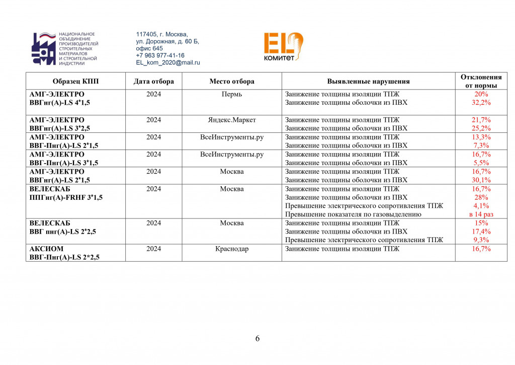

А вот и таблица сравнения АМГ Электро и Велескаб из протоколов EL-комитета

Если посмотреть на эту таблицу сравнения, то можно понять, что АМГ-Электро и ВЕЛЕСКАБ сильно отличаются. По ключевому параметру “сопротивление” кабель АМГ-ЭЛЕКТРО соответствует нормативам, в отличие от ВЕЛЕСКАБ.
В протоколах испытаний, предоставленных EL-Комитетом, кабель под маркой АМГ-Электро тоже фигурирует в основном с нарушениями в части толщины изоляции и оболочки. С электрическими свойствами (кроме двух примеров, где отклонение незначительное) у этого кабеля все отлично (конкретно в этом случае).
ВЕЛЕСКАБ же всегда не соответствует по сопротивлению, явно более “худой” по конструкции толщины оболочки. Он даже по внешнему диаметру тоньше, чем АМГ Электро.
Вот результаты проверок от EL-комитета

Вы не понимаете. Это другое. АМГ-Электро и ВЕЛЕСКАБ — это не одинаковый фальсификат!
После сравнения характеристик и очевидного “прокола” со стороны менеджера, который когда-то перепутал счета можно сделать вывод о том, что АМГ-Электро и ВЕЛЕСКАБ — действительно являются продуктами одного “теневого кабельного холдинга”. Под маркой АМГ-Электро продается кабель, который действительно максимально приближен к требованиям ГОСТ, но все равно чуть-чуть не дотягивает до “легальности”, а вот ВЕЛЕСКАБ — это марка для того, что пару лет назад называли “ТУшка” (есть еще синонимы “заниженка”, “по ТУ”, “ночная смена”, “усеченка”, “облегченная конструкция”), что является не более чем завуалированными словами к обозначению фальсификата.
Если принять этот факт, становится понятно почему кабель АМГ-Электро и ВЕЛЕСКАБ продаются в одних и тех же местах и буквально соседствуя друг с другом, формируя даже искусственный выбор и конкуренцию на полке у дистрибьюторов и потребителей. Просто в ассортименте дистрибьюторов и магазинов нужно держать всю линейку, как говорится, от “эконом” до “премиум”. Это хорошо видно и по разбросу цен на ВЕЛЕСКАБ и АМГ-Электро. АМГ — это “премиум” фальсификат, почти ГОСТ. Он и стоит не дешево. Продается дороже АЛЮРа и КАБЕКСа, а вот ВЕЛЕСКАБ — это “эконом” сегмент, причем не самый плохой эконом. Бывает еще хуже, но мы к этому еще дойдем.
Данная гипотеза подтверждается и словами одного из кабельщиков, который предоставил короткий комментарий на условиях анонимности:
«АМГ Электро - это конструкция ГОСТ, ВЕЛЕСКАБ - это усеченка. Про ЛИДЕР КАБЕЛЬ, РОДОНИТ И АКСИОМ информации у меня нет, у нас такой не встречал. »

У Камита хуже кабель, но он с бумажкой. У АМГ нормальный кабель, по ГОСТу 16442 всё соответствует. И вдруг кто-то написал приписку, по изоляции и оболочке, которая противоречит Госту 23286-78, там толщина оболчки 1,2мм, там нету таких толщин как 1,4 и 1,8. Получается по Госту 16442-80, мы 32 года всеми кабельными заводами делали фальсификат замешательство

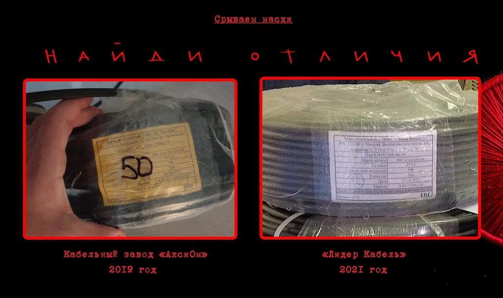

На форуме есть фотографии бирки и бухты “Аксиома” 2019 года. Аксиом в новой закупке не участвовал, но с 2019 года бирка не сильно изменилась.
Остается узнаваемой и по сей день. Бирка ну очень похожа на те, которые используются для ЛИДЕР-КАБЕЛЬ.

Заводы-невидимки, левые адреса, плохие сайты и «закрытость»
Еще одной отличительной чертой «теневых холдингов» становится очень плохая информационная подготовка, отсутствие нормальных сайтов, информации и маркетинговых активностей.
Кто-нибудь видел стенд АМГ-Электро на Cabex? Может там видели ВЕЛЕСКАБ или РОДОНИТ?

Результаты проверки вместо послесловия
Последняя закупка образцов кабельной продукции состоялась около месяца назад. EL-комитет НОПСМ представил результаты проверки продукции.
Посмотрите на эти результаты. Посмотрите в свою складскую справку. Посмотрите в зеркало. Вы хотите заниматься этими делами? Вы хотите участвовать в этой бестолковой «борьбе»? Вы хотите работать с «теневыми кабельными холдингами» и их псевдо-брендами? Если да — работайте. Когда придут проблемы — будьте к ним готовы. А если не хотите проблем, то просто переставайте этим заниматься. Верните остатки, если это возможно поставщику. Продайте на худой конец эти остатки. Я, наверное, не могу за это осуждать. После этого выдохните. Умойте лицо водой. И, если Вам нравится работать с АМГ Электро или ВЕЛЕС, это ваши старые партнеры, то просто позвоните или напишите своему менеджеру там, что вы больше не хотите покупать и продавать фальсификат, но с радостью сможете работать, если АМГ-Электро или ВЕЛЕС начнут делать качественный и легальный продукт.

«@Холмс У Камита хуже кабель, но он с бумажкой. У АМГ нормальный кабель, по ГОСТу 16442 всё соответствует. И вдруг кто-то написал приписку, по изоляции и оболочке, которая противоречит Госту 23286-78, там толщина оболчки 1,2мм, там нету таких толщин как 1,4 и 1,8. Получается по Госту 16442-80, мы 32 года вс...»
На кабеле написан ГОСТ 31996-2012. Значит ему и должен соответствовать? Разве нет?
Если бы было написано 16442 и дата выпуска старая - то никаких проблем.
Пишут 31996, значит должно быть по 31996.
Если бы писали ТУ и по своему ТУ и был сертифицирован как "Народная марка" "бм" и прочие "мб" - то тоже никаких вопросов. Об этом и разговор. Нужно или легализоваться или качество продукции подтянуть. А то написано соответствует, а по факту не соответствует - для тебя это норма?

«@Холмс Побалуются чуток, а продукция нормальная, никто не сгорит. И решат куда идти. Как это было со всеми, не попробуешь, не поймёшь.
Мерседесы делать, да это красиво и престижно. Но Лады тоже нужны улыбка»
Продукция нормальная. АМГ чуток подтянуть и будет гуд (кроме дыма, но это у всех), ВЕЛЕС - или переставать делать или под "бм"-подобную конструкцию подгонять - тоже все легально будет.
Так и делать Лады. Качественно надо Лады делать. Это я как владелец Калины говорю.
Тут про мерседесы вообще речь не идет.
