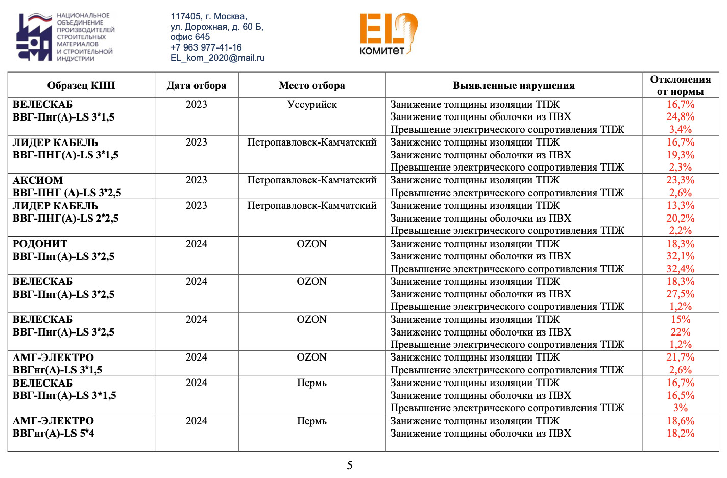

  • Обсуждаемая новость: Кабельный фальсификат ТМ АМГ-Электро. EL-Комитет НОПСМ информирует дистрибьюторов
    Источник: EL-Комитет НОПСМ
    В 2022–2023 г. специалистами EL-Комитета НОПСМ в рамках мониторинга качества кабеля выявлены факты массового выпуска в обращение фальсифицированной кабельной продукции ООО В«АМГ-ЭлектроВ» и аффилированными с ним организациями (торговые марки кабеля АМГ-Электро, Велескаб, Лидер Кабель, Родонит и Аксиом). С начала...

  • Каждый исполнил свою роль. Радует что ТПЖ или норм или до 3%, Значит никто не сгорит улыбка Работаем дальше
  • [картинка]
    Женя, у вас же есть доступ к данным по проверкам, которые проводит АЧП. Возьмите проверки Минимакса по-моему за ноябрь 2023. Там как раз тоже фигурировал АМГ. И вот странно получается, проверки лабораторией МОСКАБЕЛЬМЕТа не выявили отклонения, а EL-com нашли сразу столько гадостей. Ужас какой то
  • Добавлю также Ель-комитет пытается урвать кусок от рынка контроля качества КПП. Но если они пытаются это делать-то пусть в своих протоколах указывают где, кем и на каком оборудовании производилась проверка. А то, что они указали-ну это дикая дичь и бумагомарание

  • @sticked Женя, у вас же есть доступ к данным по проверкам, которые проводит АЧП. Возьмите проверки Минимакса по-моему за ноябрь 2023. Там как раз тоже фигурировал АМГ. И вот странно получается, проверки лабораторией МОСКАБЕЛЬМЕТа не выявили отклонения, а EL-com нашли сразу столько гадостей. Ужас какой то
    И что странно, что заключения на сертификаты и АМГ и Велесу и Лидеру, давала лаборатория Москабельмета. Это что, совпадение или внутреняя борьба? ухмылка
  • @sticked Добавлю также Ель-комитет пытается урвать кусок от рынка контроля качества КПП. Но если они пытаются это делать-то пусть в своих протоколах указывают где, кем и на каком оборудовании производилась проверка. А то, что они указали-ну это дикая дичь и бумагомарание
    ТДМ расширяется, вот и нужны новые просторы, а каким методом, это уже другое)
    А что к Камиту не прицепились? У них то занижение поболе будет, а нельзя, потому что, друзья))
    И кто тебе скажет свою лабораторию, все должны верить на слово, великим проверяющим и ЭЛю и АЧП подмигивание Слава богу Ассоциация, бросила этим заниматься, а то найдут что нибудь у себя)
