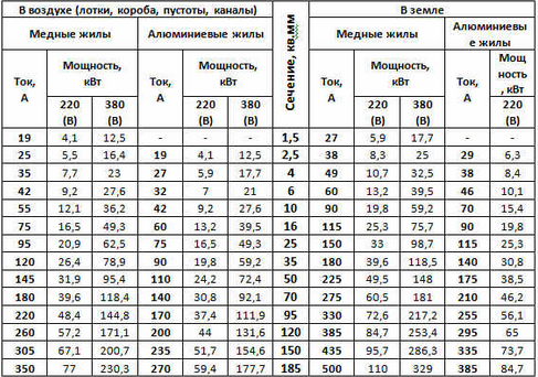

  • Я как-то не очень алюминием интересовалась, а потом прикинула, а что же там с массо-габаритными характеристиками, теперь я отношу себя если не к фанам, то по меньшей мере к поклонникам кабелей с аллюминиевыми жилами. Известно, что при замене медного проводика на алюминиевый надо брать сечение больше на 60-62% http://www.ngpedia.ru/id29907p1.html. На самом деле, если считать идеально, то 64%, (удельное сопротивление меди 0,0172 ом/мм.кв, а алюминия 0,0284), а если по реальности требований стандарта то 60 действительно достаточно.
    Но, диаметр алюминиевой жилы всего на 28% больше диаметра медной жилы, а вес алюминиевой жилы при этом в 2,3 меньше, чем медной. Вам то это не в новинку, а для меня открытие на фоне моего профессионального флюса. А ещё одно его преимущество-не надо его экономить! Ничего на этом не выиграешь! Что касается контакта, то да, это проблема, нужны хорошая водо и пыленепроницаемая фурнитура, но зато в свинарниках и коровниках алюминий незаменим! Так что лучше хороший алюминиевый чем плохой медный! Я меняла свои алюминиевые кабели лет 10 назад, с полистирольной ещё изоляцией, на момент замены они простояли ровно 50 лет.
