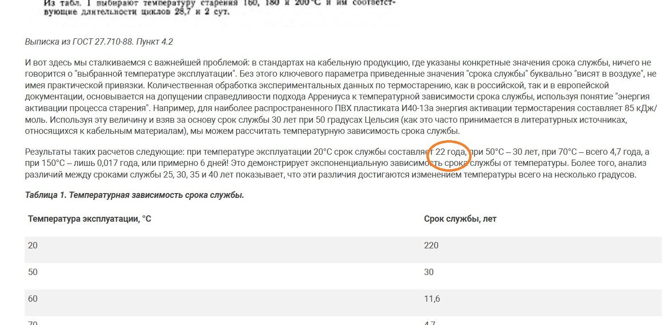

14 авг. 2025, 10:041Результаты таких расчетов следующие: при температуре эксплуатации 20°C срок службы составляет 22 года, при 50°C – 30 лет, при 70°C – всего 4,7 года, а при 150°C – лишь 0,017 года, или примерно 6 дней! Это демонстрирует экспоненциальную зависимость срока службы от температуры. Более того, анализ различий между сроками службы 25, 30, 35 и 40 лет
Так я и не понял эту зависимость, в моём представлениии было при 20С срок службы - 50 лет, а он почему-то 22года

@Холмс Результаты таких расчетов следующие: при температуре эксплуатации 20°C срок службы составляет 22 года, при 50°C – 30 лет, при 70°C – всего 4,7 года, а при 150°C – лишь 0,017 года, или примерно 6 дней! Это демонстрирует экспоненциальную зависимость срока службы от температуры. Более того, анал...
тоже немного резануло зрение. Т.е. 50 градусов, это более благоприятная рабочая температура, чем 20 получается
Интересная зависимость. -
15 авг. 2025, 08:361Скорее всего это опечатка.Все относительно

Действительно опечатка. Нолик потерялся. Спасибо большое за внимательность!С уважением, администрация портала RusCable.Ru -
18 авг. 2025, 11:49
@Евгений тоже немного резануло зрение. Т.е. 50 градусов, это более благоприятная рабочая температура, чем 20 получается
Конечно там 220 лет, а не 22 года. Это опечатка. При 20 градусах можно сделать срок службы и 200 лет! Спасибо большое за внимательность! В статье исправили.С уважением, администрация портала RusCable.Ru -
18 авг. 2025, 11:582
@Модератор Конечно там 220 лет, а не 22 года. Это опечатка. При 20 градусах можно сделать срок службы и 200 лет! Спасибо большое за внимательность! В статье исправили.
В таблице поправили, а в тексте нет
