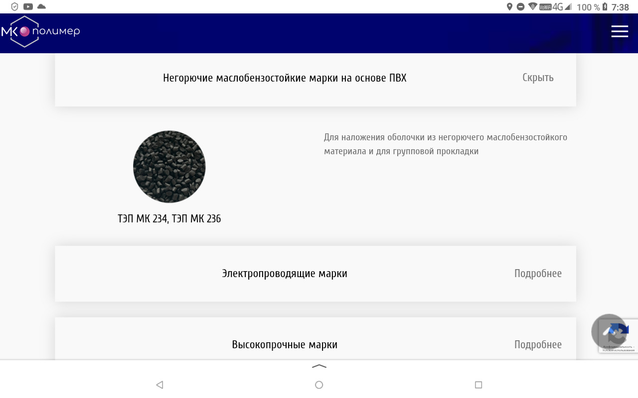

    Согласен, что для большинства групп КПП, которые мы заказываем по контракту на кабельных заводах имеют преимущественно стационарный, а не подвижный тип монтажа на объекте. Но, что часто бывает необходимо вне технической логики, заказчик что либо вписал в ТЗ для тендера и надо либо с этим согласиться, либо искать другого заказчика. Без объяснения обсурдности ряда таких ситуаций примем за данность.
    Перечислю некоторые найденные уже ответы на мой вопрос.
    Остальные прикреплю ниже.
    Главная проблема цена включая доставку до московского региона.
    Хотя Томский полимер-компаунд в своей линейке также заявляет подобные решения ТЭП на базе ПВХ. Однако, его продукцию не буду выделять отдельно пока.
  • Есть заинтересовавшая меня продукция Переславль-Залесского ВЕСТПЛАСТа, но с нюансами. При отсутствии некоторых ключевых компонент, которые до санкций покупались в Европе, то что содержит каталог завода, увы, в моменте не достижимо. Поэтому перечислять из каталога заинтересовавшие марки бессмысленно.
    Других, актуальных производителей, кто может предложить аналоги - не нашел, может быть, Вы поможете?
