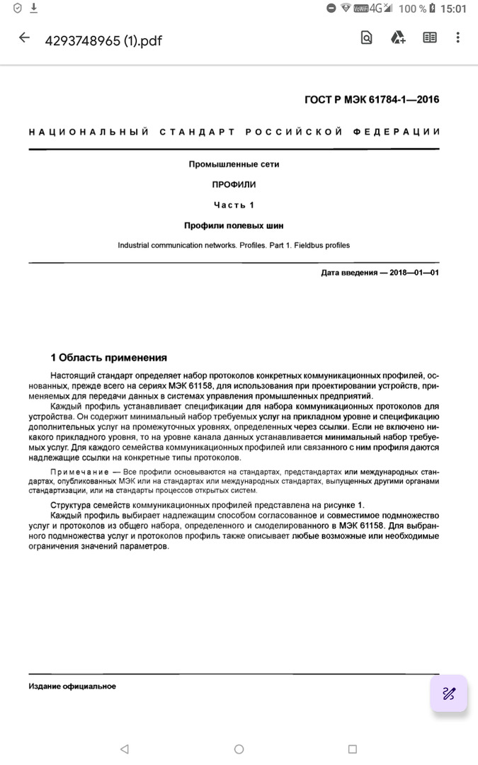

  • Вернемся к главной теме ветки.
    Я ее понимаю так. Кабелей присутствует и в проектах и в каталогах отечественных изготовителей немало, особенно тех, для которых нет переводных стандартов, включенных в перечень стандартов к ТРТС, прежде всего, к ТРТС 004/2011.
    Кабели заявители называют в сертификатах кому как не лень фантазировать.
    Однако для систем автоматизации с 90-х когда начинали применять на химических, нефтехимических и т.п. стройках века лицензионные технологии с запада и востока. И внедрялись иерархические системы автоматизации и соответствующие кабельные сети и не отечественные кабельные концепции, например соответствующие полевой шине . Марки и типы кабелей перелицовывать начинали тогда же многие. Еще позднее появился ТС или ЕАЭС. Но картина не изменилась. Ссылки на каталоги американских или европейских кабельных гигантов перестали удовлетворять проектные институты и ведущих заказчиков. Новые поколения инженеров -проектировщиков не ориентированы на переводные проекты, терминологию и кабельные решения, если они не могут комплексно сертифицироваться и утверждаться МВК и Ростехнадзором.
    По сути речь о том, что не хватает стандарта на кабельные изделия, столь же подробного по требованиям, как ГОСТ Р 54429-2011 и др. последующих, но для более низкочастотной области симметричных низковольтных кабелей передачи данных, адаптированных к области уже внедренной за 30-35 лет в отечественные кабельные системы автоматизации химических, нефтехимических, газовых отраслей ТЭК на базе МЭК 61158-2.
  • По сути речь о том, что не хватает стандарта на кабельные изделия, столь же подробного по требованиям, как ГОСТ Р 54429-2011 и др. последующих, но для более низкочастотной области симметричных низковольтных кабелей передачи данных, адаптированных к области уже внедренной за 30-35 лет в отечественные кабельные системы автоматизации химических, нефтехимических, газовых отраслей ТЭК на базе МЭК 61158-2.
    вы предлагаете поставить телегу впереди лошади
    прежде чем появились стандарты на кабель IEC 61156 были разработаны стандарты на кабельную систему,
    т.е. нужны российские стандарты на протоколы обмена данными, типа IEC 61158-1(Х) и IEC 61784-1(Х), вы их видели?
    А это уже конструктивно!
    Да, в истории многое циклично. Если перебрать все уже имеющиеся действующие переводы в статусе ГОСТ или ГОСТ Р, касающиеся темы система + кабель, то именно на это я и хочу подвинуть ВНИИКП + АЭК, говоря о полевой шине, системах автоматизации и кабелях для них, как объекте заждавшемся своей стандартизации в РФ и ЕАЭС. Тем более. что в IEC 61158 и IEC 61784, взрывоопасные зоны и искробезопасные решения логично интегрированы в общую структуру.
    Но начать необходимо с определения терминологии. Иначе в какой-то момент лошадь с телегой поменяются местами.
    Добавлено 16.05.2026 15:39
    О терминологии.
    Сначала может показаться, что цитированный ниже фрагмент действующего стандарта не причём. Но это заблуждение.
    ГОСТ 31610.11—2025
    Приложение Е
    (обязательное)
    Искробезопасная система полевой шины (FISCO) — требования к устройствам
    Е.1 Введение
    Настоящее приложение содержит подробную информацию о конструкции устройств с применением искробезопасной системы полевой шины (FISCO), основанной на принципах манчестерского кодирования с питанием от шины, сконструированных в соответствии с применяемым промышленным стандартом, который является стандартом физического уровня для установок с шиной.
    Примечание — Примером промышленного стандарта является [2].
    2] IEC 61158-2:2023 Industrial communication networks — Fieldbus specifications — Part 2: Physical
    layer specification and service definition (Промышленные сети связи. Технические характеристики полевых шин. Часть 2. Технические характеристики физического уровня и определение сервиса)
    Добавлено 16.05.2026 15:54
    Итак. ссылочный стандарт международной электротехнической комиссии
    layer specification and service definition (Промышленные сети связи. Технические характеристики полевых шин. Часть 2. Технические характеристики физического уровня и определение сервиса) является примером ПРОМЫШЛЕННОГО СТАНДАРТА

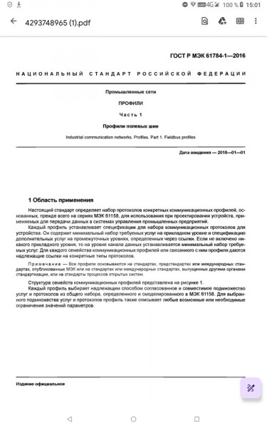

  • Два слова о совместно существующих международных стандартах о полевой шине на основе стандарта МЭК 61158.
    Это комплекс стандартов
    МЭК 61158, и, посвященный его гармонизации, - МЭК 61784.
    В Росстандарте доступны на русском языке идентичные тома МЭК 61784:
    ГОСТ Р МЭК 61784-1-2016 Промышленные сети. Профили. Часть 1. Профили полевых шин
    ГОСТ Р МЭК 61784-3-2015 Промышленные сети. Профили. Часть 3. Функциональная безопасность полевых шин. Общие правила и определения профилей
    ГОСТ Р МЭК 61784-3-1-2016 Промышленные сети. Профили. Часть 3-1. Функциональная безопасность полевых шин.
    Дополнительные спецификации для CPF 1
    ГОСТ Р МЭК 61784-3-3-2016 Промышленные сети. Профили. Часть 3-3. Функциональная безопасность полевых шин.
    Дополнительные спецификации для CPF 3
    ГОСТ Р МЭК 61784-3-8-2016 Промышленные сети. Профили. Часть 3-8. Функциональная безопасность полевых шин.
    Дополнительные спецификации для CPF 8
    ГОСТ Р МЭК 61784-3-12-2016 Промышленные сети. Профили. Часть 3-12. Функциональная безопасность полевых шин.
    Дополнительные спецификации для CPF 12
    Добавлено 16.05.2026 18:31
    Вопрос о применимости параметров функциональной безопасности системы полевой шины при оценке соответствия кабелей полевой шины требованиям безопасности технического регламента - пока что поставим на потом.
