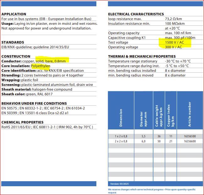

    Статья статьёй, но я не поленился посмотреть что в каталогах зарубежных изготовителей кабелей для KNX.
    Ну первое, 0,8 - это не сечение в них , а ДИАМЕТР ОДНОПРОВОЛОЧНОЙ ЖИЛЫ. Или 0,5 кв.мм. И сравнение с кабелями пожарной сигнализации с этого момента уже некорректо в статье.
    Второе. Рабочее напряжение и испытательное для немецких KNX говорит о необходимости сертификации в ЕАЭС на соответствие требованиям безопасности ТРТС004/2011.

    Принимая за чистую монету прикреплённый каталог, я, возможно, считая его европейским продуктом, ошибаюсь, поскольку это изготовлено могло быть где угодно. Но, тем не менее, все кабели с прибавкой KNX позволяют сделать правильный вывод
    R-KNX-2026-VOKA-bus_cable_en_web_1758613646.pdf
    Добавлено 09.07.2026 17:52
    5 последних листов данных в этом файле как раз о кабелях KNX.
    Стоит обратить внимание как на испытательное, так и на рабочее напряжение.
    Там же и много другого познавательного. Этой информации я больше доверяю, чем рекламным статьям отечественных реализаторов.

    Вообще-то, я сторонник использования оранжевых кабелей... Очень жаль, что Вы не поняли суть изложенной в статье позиции
    И если лейб-мотив статьи обратный к тому, что я там увидел, то я перечитаю, конечно. Но что-то подсказывает, что недобросовестная манипуляция цифрами - признак справедливости формулы из античного времени, утверждающей, что единожды солгавший, солжет повторно и не раз.

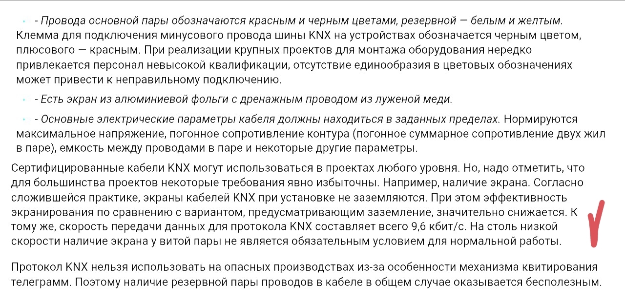

    Ошибка с сечением/диаметром жил кабеля исправлена, спасибо, что обратили на нее внимание. Но на суть мыслей, изложенных в статье, это не влияет, есть оранжевые кабели с сечением 0,5 кв. мм и у них все равно, и сопротивление жилы, и емкость не хуже, а то и лучше, чем у сертифицированных KNX. Насчет испытаний - даже не хочется ввязываться в дискуссию. 300 В - это максимальное напряжение, которое оказывает продолжительной действие, например, когда провод питания замкнуло на кабель KNX. А так кабели KNX испытывают при импульсном воздействии напряжения не только 1,5 кВ, более понтовые производители даже при 4 кВ. Но от этого кабели KNX не становятся высоковольтным (более 1000 В) оборудованием

  • Уровень компетентности надо менять! Напоминаю, как говорили преподаватели на военной кафедре в далёкие 70-е, для бестолковых, рация на танке! Однопроволочная жила диаметром 0,8 мм имеет площадь поперечного сечения 0,5 кв. мм, при этом однопроволочная жила имеющая поперечное сечение 0,75 кв.мм имеет диаметр 1.0мм.
    Нетрудно понять, в какой серии кабелей номинально меди больше.
    Что касаемо испытательного и рабочего напряжения, то и тут у кого-то в голове 10-бальный ветер.
    Указанное в процитированном мной каталоге рабочее напряжение 300В. Даже не важно, переменного или постоянного. Этого вполне достаточно, что бы квалифицировать такой кабель как низковольтный, а значит обязательный для сертифицирования на соответствие требованиям безопасности ТРТС004/2011.
    НАПОМИНАЮ ДЛЯ ТЕХ ЖЕ, ЧТО УПОМИНАЛ СКАЗАВ ПРО ВОЕННУЮ КАФЕДРУ. Низковольтное, это оборудование, рассчитанное для постоянного тока напряжением от 75В до 1500В или для переменного тока от 50В до 1000В.
    Испытательное напряжение - это вовсе может быть о другом.

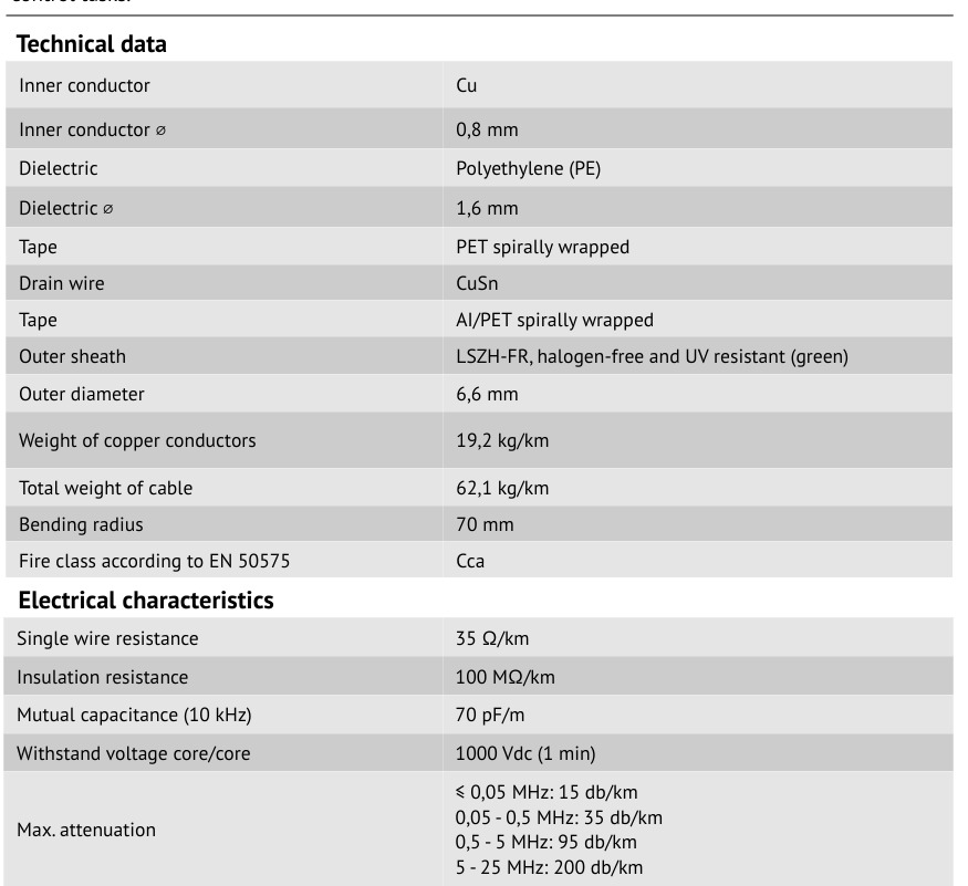

  • "Указанное в процитированном мной каталоге рабочее напряжение 300В. Даже не важно, переменного или постоянного. Этого вполне достаточно, что бы квалифицировать такой кабель как низковольтный, а значит обязательный для сертифицирования на соответствие требованиям безопасности ТРТС004/2011" Да, круто... Классифицировать кабель на то. вписывается ли он в ТР 004/2011, по данным зарубежных рекламных материалов... Лучше возьмите мануалы по KNX, от них надо отталкиваться. На шине KNX напряжение 30 В. Да, плюс еще передаваемый сигнал - импульсы с амплитудой максимум 7 В. Более высоких напряжений там в нормальном состоянии не бывает. Но да, вариант 300 В предусматривается, но только как аварийный режим. Далее, сертификат KNX вообще в России не имеет никакой юридической силы. Все, что он дает - уверенность потребителю в том, что все компоненты системы будут совместимы друг с другом. Поэтому никаких лазеек искать и не нужно
  • Теперь насчет приведенного Вами скриншота каталога. Вполне может быть, что там ошибка - и западники такое допускают. К этому посту я приаттачил скриншот даташита на немецкий кабель компании SSB. Что там написано? Выдерживает 1000 В постоянного тока на протяжении 1 минуты. Никакого упоминания про рабочее напряжение 300 В нет
  • Про сертификацию решения вообще. Протокол KNX предназначен только для жилого сектора и офисов. На опасных производствах его использовать запрещено. Поэтому и подход к техническому регулированию такой же, как и для других решений, предназначенных для бытового применения
    то, что SSB в конкретном документе не указал рабочее напряжение не означает, что такой параметр отсутствует.
    откройте любую спецификацию TKD, LAPP, VOKA, Helukabel...
    и найдете что рабочее напряжение не менее 300 (250) вольт, Легран (S000074104EN-2) так на 800 замахнулся.
    получается, что, судя по спецификациям производителей, кабель однозначно попадает под ТРТС 004/2011
