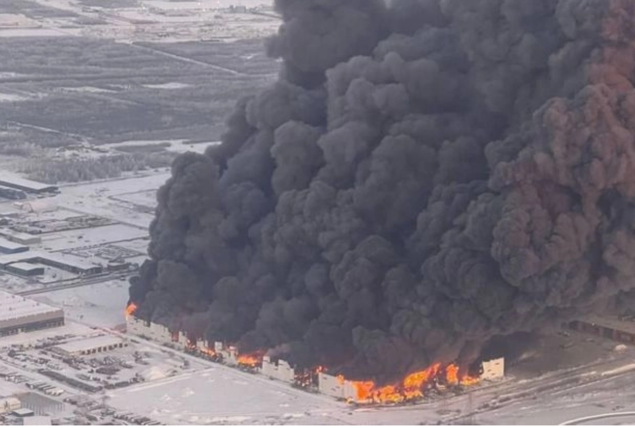

    примерно так горит ПВХ, который не в курсе, что согласно курсу школьной химии он весь нейтрализовался до CaCl2 + Н2СO3 (H20 + CO2) ))
    Ого, я такой фотки не видел даже...
    На ВБ кроме ПВХ много чему есть так дымить...
    ..."Основная версия пожара — неисправность проводки"...
    ..."расследование причин пожара было прекращено. Уголовное дело по части 1 статьи 201 УК РФ «Злоупотребление полномочиями» в сфере соблюдения правил противопожарной безопасности было закрыто в связи с отсутствием события преступления." Экология? Не, не слышали.
