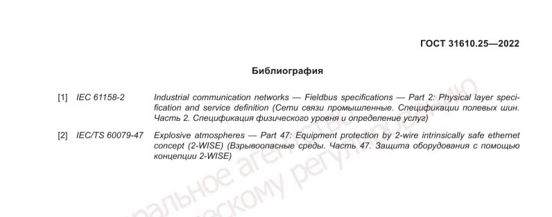

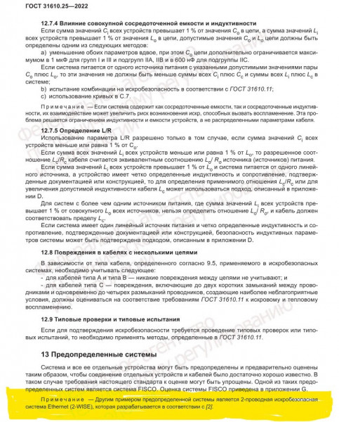

26 дек. 2025, 12:19Готовность к изменениям ТР ТС 012 ?Случайности не случайны...

27 дек. 2025, 17:00Готовность к изменениям ТР ТС 012 ?26 дек. 2025, 12:19, в ответ @МихАндрСсылка на пост
Это уже было , найду- пришлюЗнания добавляют скорби -
