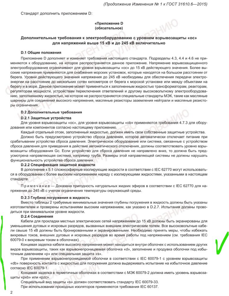

27 янв. 2026, 18:56А вот что касается отнесения кабеля к объектам взрывозащиты, то основные слова на этот счет совсем в другом месте, до которого ИИ еще не добирается.Знания добавляют скорби
27 янв. 2026, 18:57интересно, а кто-нить уже додумался изобретать ОКЛ с индексом ВЗ?купил Alroc - разделал в срок!
27 янв. 2026, 18:58А вот что касается отнесения кабеля к объектам взрывозащиты, то основные слова на этот счет совсем в другом месте, до которого ИИ еще не добирается.27 янв. 2026, 18:56, в ответ @бБЮРОКРАТСсылка на пост

и чтобы вас еще немного озадачить ЧТИВОМ
прикрепляю данный материал

ГОСТ Р 71755-2024
Оценка соответствия. Порядок обязательного подтверждения соответствия продукции требованиям технического регламента Таможенного союза «О безопасности оборудования для работы во взрывоопасных средах»
1 Область применения
Настоящий стандарт устанавливает порядок проведения работ по подтверждению соответствия взрывозащищенной продукции [неэлектрического оборудования, Ех-компонентов, электрического оборудования (электрооборудования), включая резистивные распределенные электронагреватели и нагревательные кабели, а также постоянно присоединенные к электрооборудованию несъемные кабели] требованиям [1].
Настоящий стандарт распространяется на работы, проводимые участниками подтверждения соответствия при сертификации неэлектрического и (или) электрического взрывозащищенного оборудования и (или) Ех-компонентов, предусмотренные [1].
Настоящий стандарт не распространяется на подтверждение соответствия требованиям [1]:
- кабелей для внешних электрических цепей, предназначенных для подсоединения взрывозащищенного электрооборудования, Ех-компонентов и (или) для работы (прокладки) во взрывоопасных средах и одновременно не являющихся неотъемлемой частью взрывозащищенного электрооборудования, Ех-компонентов;
- оборудования, Ех-компонентов, подвергавшихся текущему либо капитальному ремонту и (или) другим восстановительным работам согласно ГОСТ 31610.19.
Настоящий стандарт предназначен для заявителей (изготовителей, уполномоченных изготовителем лиц, импортеров), органов по сертификации, испытательных лабораторий (центров) и других заинтересованных лиц.
[1]--ТРТС012/2011
3.12 кабели для внешних электрических цепей: Кабели, не входящие в состав (не являющиеся неотъемлемой частью) взрывозащищенного электрооборудования и Ex-компонентов, предназначенные для соединения между собой и (или) присоединения электрооборудования, его частей и Ех-компонентов к внешним источникам электрических сигналов контроля, управления и электропитания стационарных или передвижных комплектных изделий, электрических систем.
Примечание — Кабели для внешних электрических цепей могут быть размещены как во взрывоопасных средах, так и вне взрывоопасных сред (полностью или частично) и должны оцениваться независимо от подсоединяемого к ним электрооборудования, Ех-компонентов.
я правильно понимаю, что все эти Вз- на кабели для внешних сетей не нужны вовсе?
А кабели, которые идут в составе оборудования (наверное, внутри его самого) их не так много, и они весьма специфичны, вот на них надо это все, но какие там кабели? не трехжильная же 10 кВ бандура? -
Тут имеется ввиду, что если ты не оцениваешь кабель в составе Ex-оборудования, то нужно оценивать отдельно.Случайности не случайны... -
28 янв. 2026, 14:1328 янв. 2026, 07:37, в ответ @МихАндрСсылка на пост
29 янв. 2026, 01:4827 янв. 2026, 20:15, в ответ @НепоняткинСсылка на пост
"Вз-" - это элемент в системе маркообразования конкретного ТУ или ГОСТ ОТУ, как в случае с упоминавшимся выше стандартом.
А к техрегламенту для оборудования для ВЗРЫВООПАСНЫХ сред такой элемент маркировки не имеет отношения, никакого.
Выше я уже на это отвечал. Более подробно об этом была статья в Кабель-ньюс в 2009.
Аббревиатура Вз- не входит в состав маркировки взрывозащищенности электрооборудования согласно действующего ТРТС012/2011и стандартов из перечня к нему.
Это сочинение Г.Смелкова из ВНИИПО, участвовавшего в 2008-2009гг, в Сарансккабеле вместе с делегацией ВНИИКП в самими
придуманных испытаниях силовых кабелей по своим ТУ, которые и легли в основу указанного выше ГОСТ Р 58342-2019.Знания добавляют скорби -
