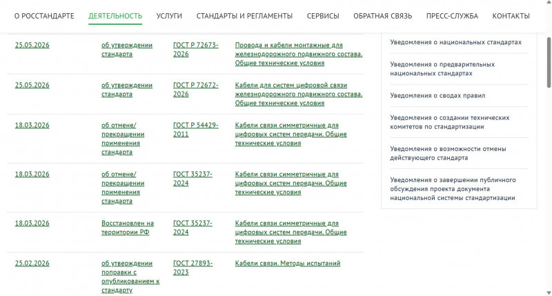

  • Теперь публикуются новый ПРИКАЗ РОССТАНДАРТА
    Министерство промышленности и торговли Российской Федерации
    ФЕДЕРАЛЬНОЕ АГЕНТСТВО ПО ТЕХНИЧЕСКОМУ РЕГУЛИРОВАНИЮ И МЕТРОЛОГИИ
    ПРИКАЗ
    от 18 марта 2026 года № 247-ст
    Об отмене приказа Федерального агентства по техническому регулированию и метрологии от 28 января 2025 г. № 29-ст "О введении в действие межгосударственного стандарта"
    В соответствии с Федеральным законом от 29 июня 2015 г. № 162-ФЗ "О стандартизации в Российской Федерации"
    приказываю:
    Отменить пункт 1 приказа Федерального агентства по техническому регулированию и метрологии от 28 января 2025 г. № 29-ст "О введении в действие межгосударственного стандарта" на срок до 1 января 2027 г.
    Руководитель
    А.П.Шалаев
  • Поскольку отвечающим за один и второй стандарты ответственным ТК является ТК46, то с него да спросится...
  • Или это реакция на появление усилиями ТК22 без разрешения ТК46?

  • Поговорил сегодня с ВНИИ КП. Причина появления приказа - задержка в коррекции ТР ТС. Объяснение выглядит весьма логично. Никакой политики здесь нет.

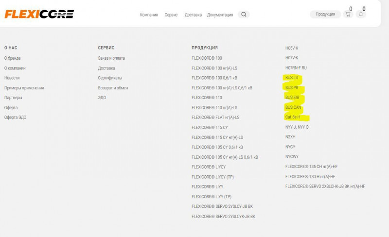

  • И сайт с фантазией. Просто запрятали интересное в конец. Желтым я пометил обсуждаемое.

    "Марок кабеля" (или точнее то, что заявитель обозвал марками - bus, bus can, bus can fd p, bus eib, bus eib h, bus ld, bus pb, bus pb fc, cat. 5e fd p, cat.5e h, cat.6 fd p, cat. 5e, cat.6) , которые указаны в сертификате, по каталогу большого ЛАППа несколько десятков строк в содержании, и на каждую строчку еще десяток паспортов, и, я так понимаю, все они могут быть подведены под сертификат.
    вопрос
    есть ли какие-то основания называть приведенные аббревиатуры марками? или любой заявитель может сам придумывать название марок импортируемых товаров?
    и тут не обойтись без понимания, выпускаются ли приведенные в сертификате "марки" по указанным в сертификате нормативным документам? И как минимум один из них, похоже, не имеет никакого отношения
